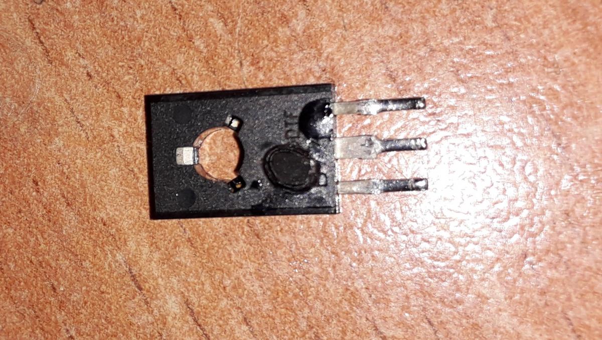

  11. Замена транзитора не дала результата. Попутно что то еще сгорело.

  14. 3.5 вольта приходит на проц.
  15. Может они и взаимозаменяемые но модель моего транзистора отличается от представленной Вами.
  16. это проблема, так как нету у меня блока старой сигналки. Мне бы точно узнать модель и поехать купить.
  17. А по характеристикам таких транзюков увидел 3-4 А.
  18. Увидел только DTF вверху и снизу B772L по моему.
  19. Спасибо, действительно пробит транзистор, теперь хотелось бы узнать его маркировку, а так же его аналоги. Хочеты сделать блок на выходных, а то в будние дни нет времени ехать за деталями. На самом транзисторе маркировки не видно. Это кстати раньше была лень глянуть что с блоком. Я его как то давно разбирал и скорее всего решил что дело уж точно не в этом транзисторе)

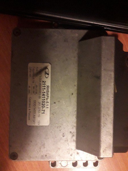

  20. Она не то что бы дергается, а при переключении на драйв повышаются обороты. И еще вопрос, тогда почему после перезапуска автомобиль какое то время работает нормально?
  21. Коробка после ремонта, все в норме, подключался и к ней вторым делом, потому что тоже были подозрения на нее. Софтина все таки несовпадает. Залил сток заработала ровнее, но опять начались дергания авто после короткой поездки, помогает перезапуск авто. Предполагаю что возможно дело в блоке управления двигателем по управлению дк. Два датчика кислорода ставились рабочие. Попробую вариант записи евро 0 и там будет видно. Кстати после записи стока расход на хх упал в 1.5 раза, то есть все таки несовпадение софтов ведет за собой тяжкие последствия.
  22. Да дело уж точно не в лямбде. (лямбды обе на месте). Расход больше 20 литров выскакивает. По трассе расход больше 10 литров. Сомневаюсь что дело в ПО. Подразумеваю, что ошибка висела бы совсем другая. Точно, забыл еще уточнить: При ошибке Р2610 горит постоянно знак сервисного обслуживания (желтый ключик). Ранее он загорался время от времени.
  23. В общем разобрал ЭБУ-ни на мека на следы влаги. Так же до этого пробовал перепрошить под евро 0, сейчас откатил на евро 2 и автомобиль стал неадекватно работать (дергается во время движения), сигнал с лямбды очень далек от эталона, менялась лямбда и никакого результата не дала.
