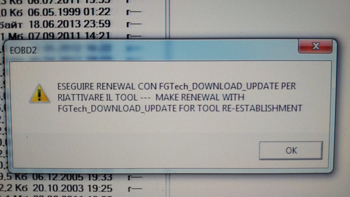

  8. Да тут все просто..Откатываем назад дату в системе. Удаляем cfg файл из папки с катлетой. Дату откатываем настолько, пока не перестанет выскакивать табличка с обновлениями . Потом перешиваем еепром в самой катлете и софт запускается..

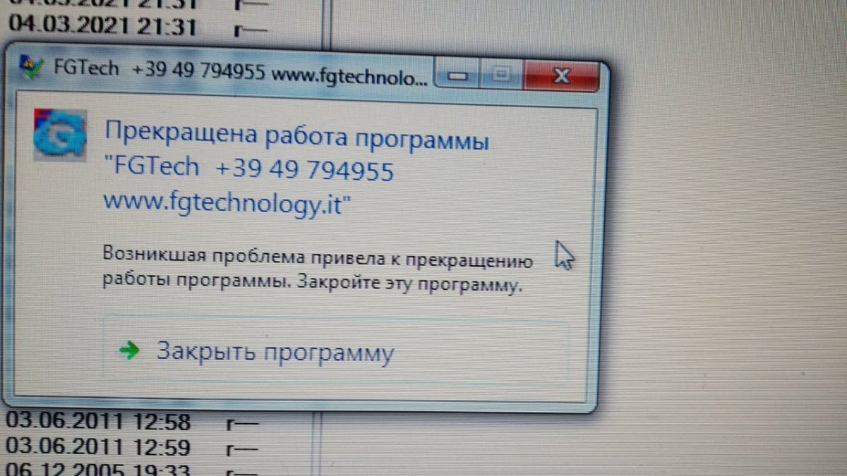

  9. Проблему решил... Просрачен кряк с софтом...

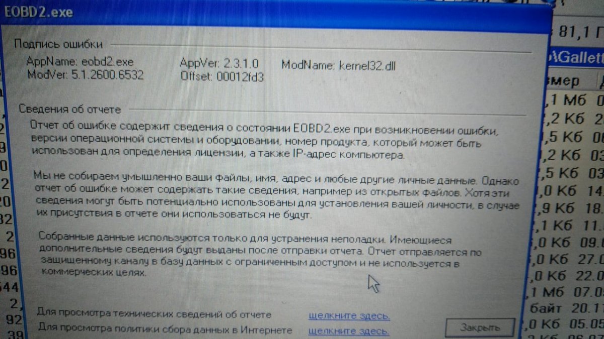

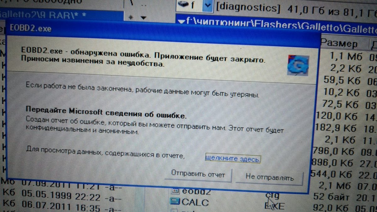

  10. Хочу восстановить свою галлету версии 48 .В свое время переделал и держал для старых машин по К линии. На днях подключил... результат на фото. Перепробовал и чистую ХР, фиксил еепром как обычно...результат один... Может кто богат рабочим софтом или в курсе в чем проблема...?

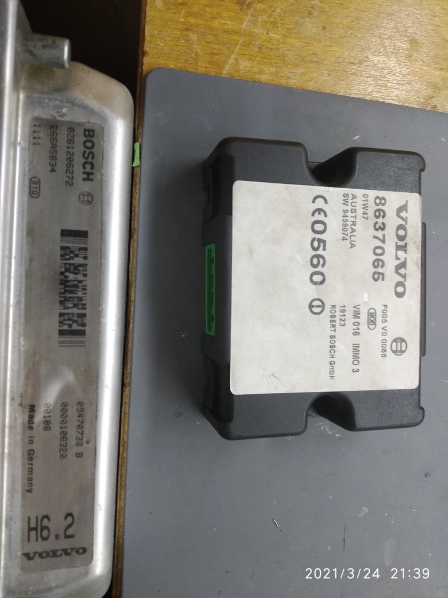

  15. Ищу сток на тоета секвоя 5.7 89661-0cj00.
  16. У меня после запуска галлеты 4 на ХР софт 0386 не запускается автоком, абритус да и много других. Выдает, что программы манипулируют или повреждены вирусом. Приходится откатываться через восстановление системы. Ставил на другой диск с отдельной ХР, загадила две системы на разных дисках. У кого есть нормальный рабочий софт, поделитесь пжста..

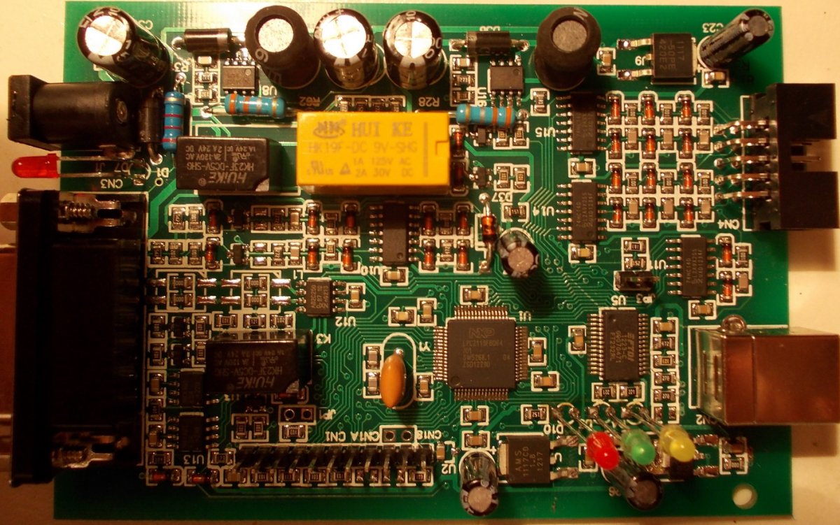

  22. У меня катлета с тремя светодиодами. софт отвязаный. версия 51. Транзистор по схеме с общим эмиттером. 10 ом-коллектор -К линия, 5600 Ом коллектор-питание. L линия . 10 ом-коллектор -L линия, в коллекторе 5600 ОМ в параллель с 1000 ОМ питание. При таком раскладе смысла в переделке(резать дорожки)нет. По К линии читает и пишет ЕДС15С2 на ПЕЖО експерт, БМВ MS41/0 да и другие. Не читает только ЕДС15С3 на Виваро, хотя определяет его..Возможно софт кривоват. Кто подскажет правильные номиналы резисторов? В бут моде не смог по К линии прочитать ST10f276 в DCU-102. Поделитесь,пжста, мануалом по подключению.
  23. восстановил. карпрог заработал. проблема была в 55 ноге проца.
