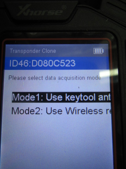

  6. это вот так то было на экране? (на прежней версии - чуть по другому, но так же) )))), так то не предложение на что писать, а вопрос "на что снифить изволитеС" :-) ещё вариант обяснения - пока чипов небыло, в процессе экспериментов, пробовали читать (скопировать) незалоченый чип
