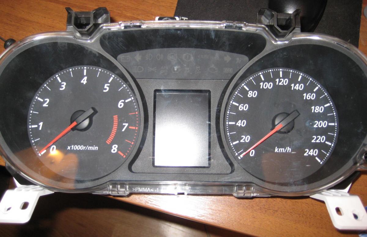

  7. Подскажите, пожалуйста, где точки для внутрисхемки. Приборка как в первом сообщении (монохромная) 8100B889.
  8. Моего нет. Переделываю приборку на 180 км/ч.

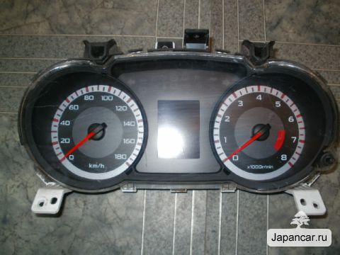

  9. Ищу дамп приборки японского Аута - спидометр до 180 км/ч Номер приборки 8100A112 Выглядит так: Поделитесь, пожалуйста.

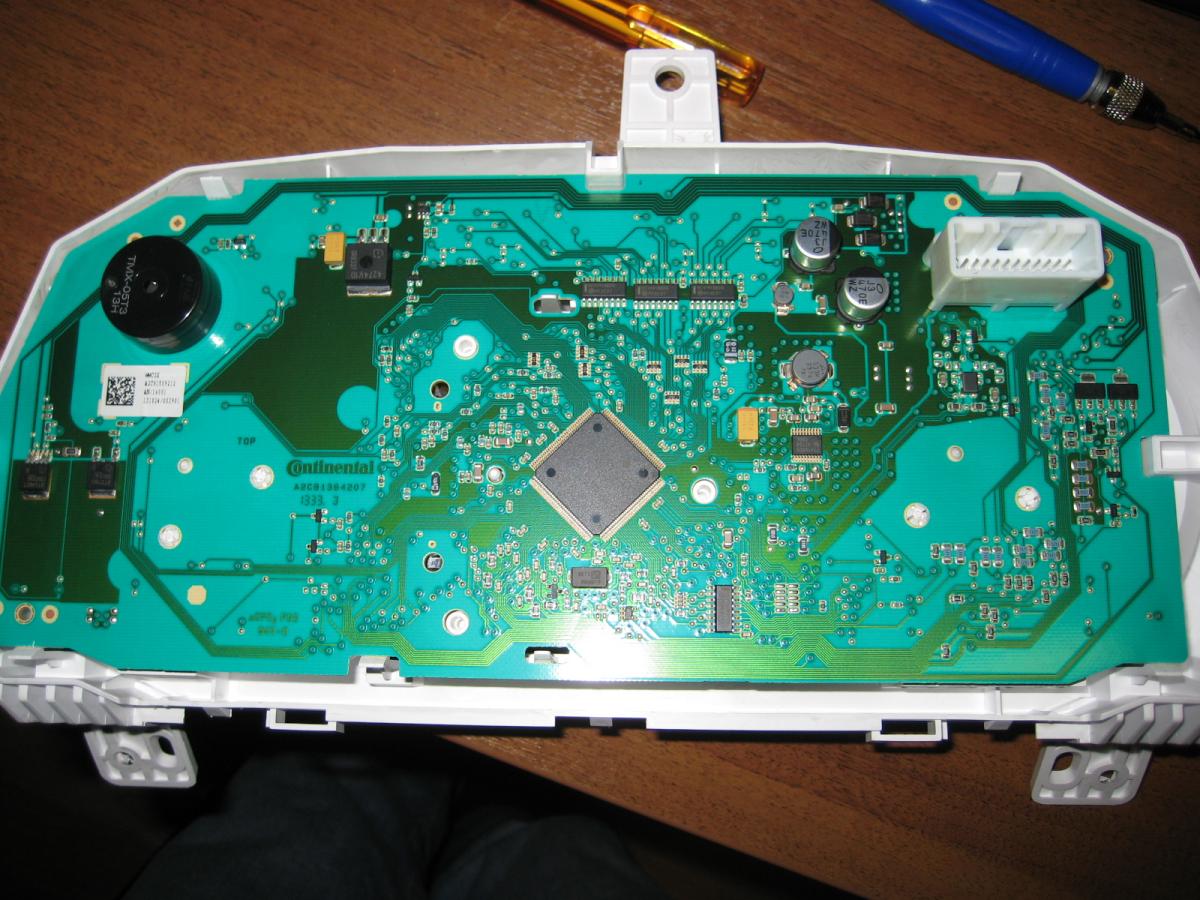

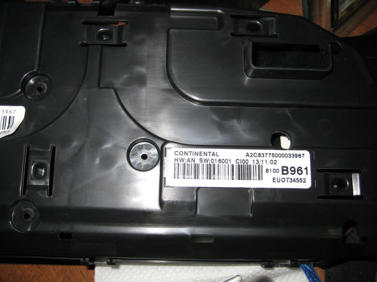

  10. Здравствуйте! Кто-нибудь сталкивался с китайскими приборками на Mitsubishi? Номер 8100B961. Внешне как 8100B361, но сзади черный пластик и крышка помимо защелок крепится винтами. Как я понял, еепром находится под стрелками. Стрелки снимать не хочется, может кто-то знает точки подключения?

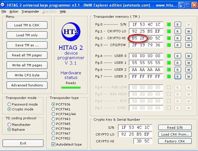

  12. zvm, дампа от того ключа, что на скриншоте, у меня нет. Это просто картинка для наглядности. Maloi, я заметил, что эти два байта изменились после того, как я ключ в новый иммо прописал. Посмотрел что в них записано в других ключах: в паре чистых чипах значения совпали. Посмотрел еще 4-5 ключей — у каждого свое.
  13. Считал дамп с иммо (Mitsubishi Lancer X), нашел криптокей и хочу в ключе, который был сюда прописан, заменить криптокей на стандартный. Но не могу разобраться, что за дополнительные два байта в поле Crypto-HI (обвел их на скриншоте). Пробовал просто их не трогать — все получается, чип прописывается в новый иммо, но тем не менее интересно.

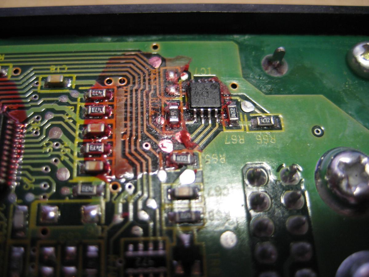

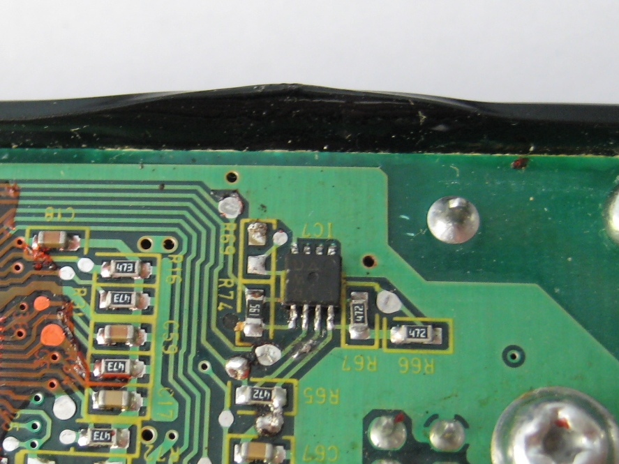

  14. Запаять ее обратно оказалось чуть сложнее. В итоге придул феном, потом аккуратно прошелся паяльником. Перерезанную 7-ю дорожку восстановил. Прозвонил все ноги — все ок. Получилось не так аккуратно, как у японцев, но для первого раза, считаю, неплохо. Еще корпус немного поплавил феном. Осталось проверить на авто :-)
  15. Купил фен, выпаял еепром, после этого дамп прочитался. Внутрисхемно так и не получилось. Хотя на 352-м иммо все читалось и писалось без проблем.
  16. Профессионалами не за один день становятся. Я пока учусь, так что сейчас микра в 3мм для меня мелочь. Всем спасибо за ответы!

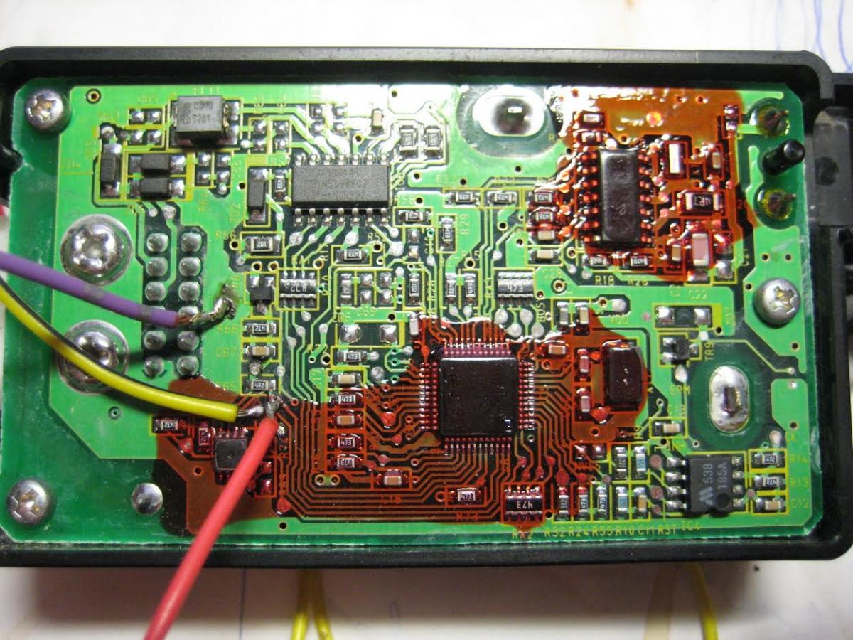

  20. Прошу помощи с чтением дампа. Есть иммо от японского Mitsubishi Outlander с номером 8670A009 Пробовал подключаться и читать ее как 24С16 (по аналогии с иммо MN141352). UPA выдает ошибку "ACK Error". На форуме нашел упоминание про эту ошибку. Писали, такое может быть если нет контакта. Но контакты я все проверил — прозванивал от программатора до ножек микросхемы. Вот фото (на фото контакты припаяны не ко всем ногам).
