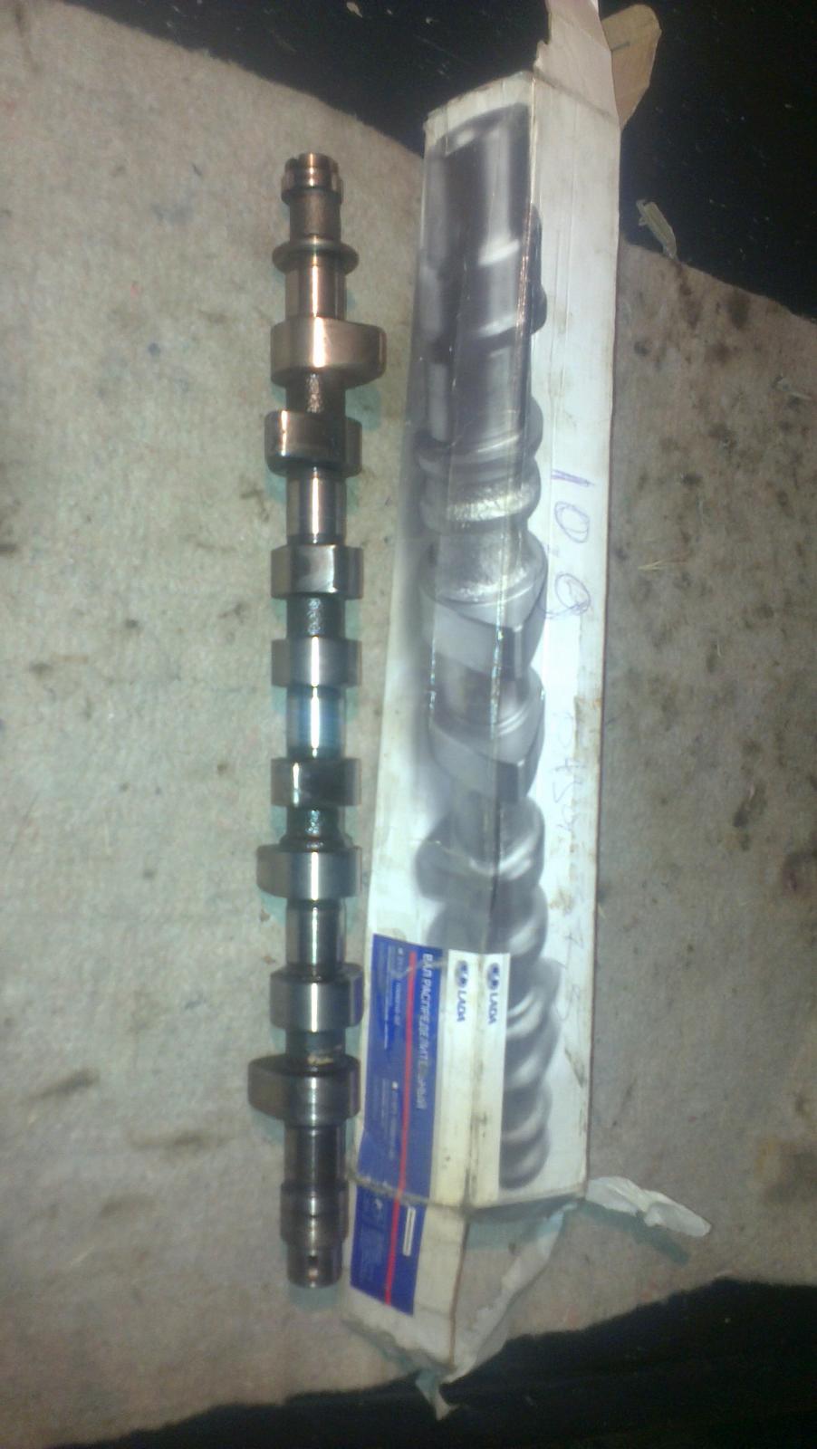

  16. Может кому нужна прошивка на VS5.1 2112-14 1020-42. Железо: V8, пилиная голова по максимуму (с автокросса осталась), клапана увеличены, вал 10.93, ресивер стингер, 54 дросель, нулевик, форсы и выхлоп стандарт. Едет конечно не по максимуму, но машина хорошо заводится и по городу можно без проблем. Холостые поставил 1030. На светофорах все вазовцы обращают внимание на "спортивный" звук на холостых. Короче может кому пригодится. 665-5.rar

  19. Немогу ничего скачать. У кого есть прошивка под распредвал 10.93 фаза 282? Поделитесь пожалуйста на stavbiznes@mail.ru. У меня VS5.1
