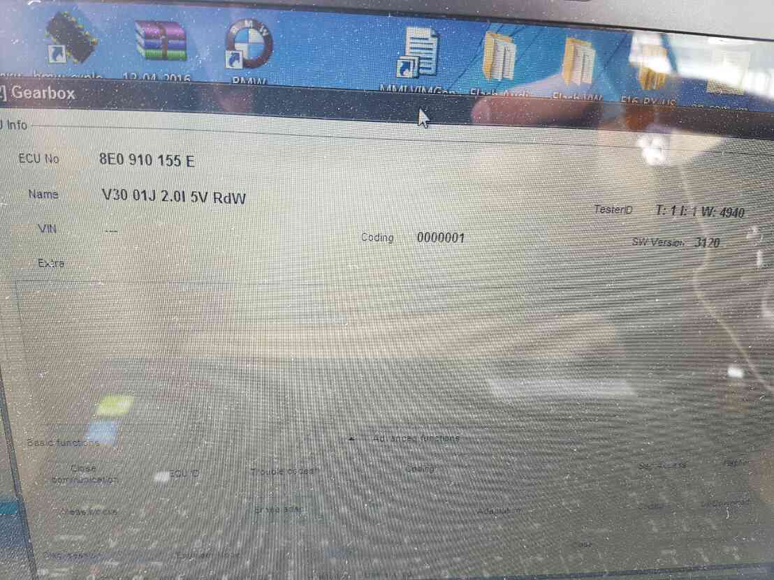

  10. Вообщем щас нужна прошивка для этой коробки 8E0 910 155 E помогите кто может плииз..

  15. Фотку прикрепил. Возможно я чегото не правильно понел.. На фотке видно номера блока коробки передач и под эти номера у меня есть прошивки в формате SGO но это номер БУ коробки которую только установили а от родной коробки номера нету.. я так понимаю надо залить номер родного софта а номера не осталось так как коробки родной нету.. Ну или же вот под этим номером залить прошивку.. может кто делал уже.
  16. Здраствуйте ребята . Даже незнаю как надо было грамотно написать название темы чтоб следуищие после меня быстро нашли и не мучались.. Такой вопрос спецам. Поменяли Коробку передач на Audi A4 2005 года и по прочитам до этого темам там нужно залить родной софт и адаптировать..(Щас оишбки висят что нет связи с моторником..) но тут задача. Старой коробки передач нету и никто незнает где она. 1) А вот откуба считать номер софта? Может по вин номеру можно? WAUAF78E26A002943 спасибо большое за помощь.
