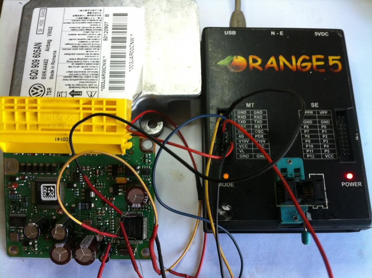

Вот по этому и Х.З, фото с верху с данной маской все по штатному БДМ и не какого seс . Я думаю так ,смотря в каком блоке, и какая обвязка проца на плате для внутрянки? Так что парни, голова чтобы думать. а мозги чтобы соображать.Ни чего личного, каждый сходит с ума по своему.
Так для общего развития по танго проц в сим модуле MC9S12DT128B (3L40K). Может все таки не тот проц в меню выбирали ?
К сожалению не разу не держал в руках сим модуль , не могу подсказать особенность чтения донного проца в данном блоке.
В каком блоке проц стоит? Длина проводов играет роль кстати, далее есть ли рядом кварц прочитай что там написано выбери ту же чистоту, если нет то подбором 4000 kHz и так долее , далее если sek, то после подбора sek, бут не нажимай сразу чтение.
