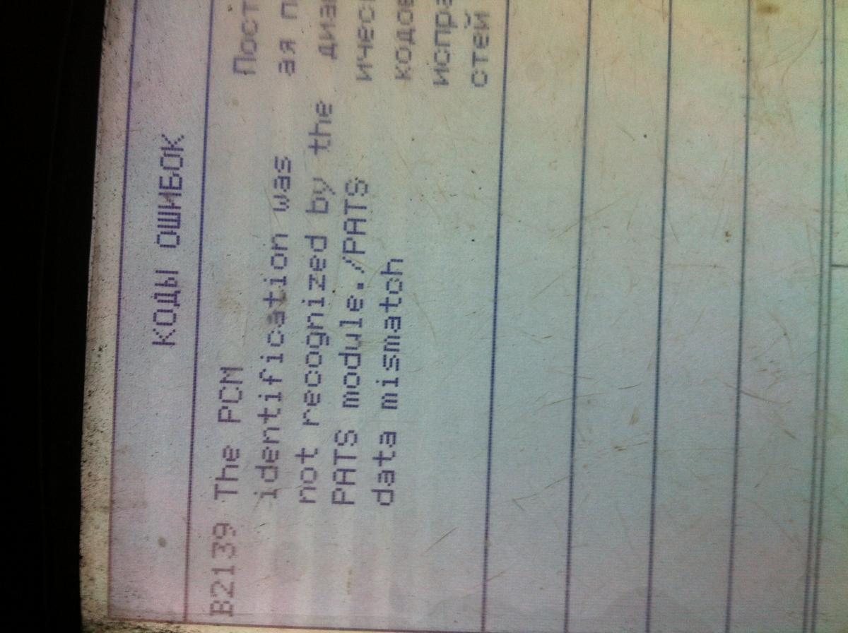

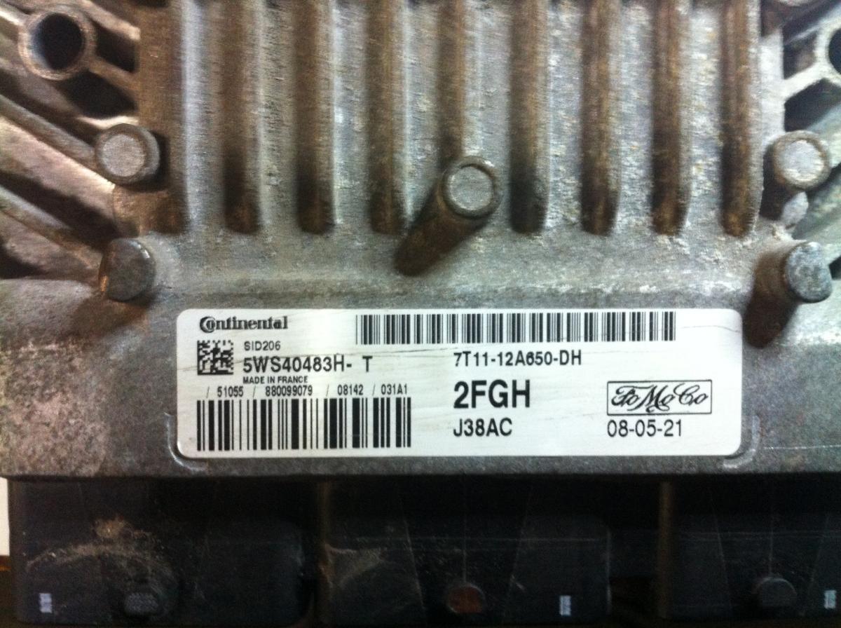

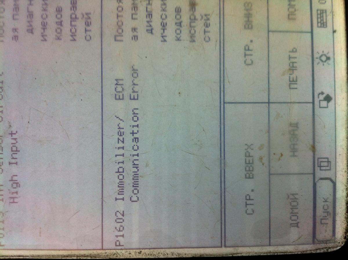

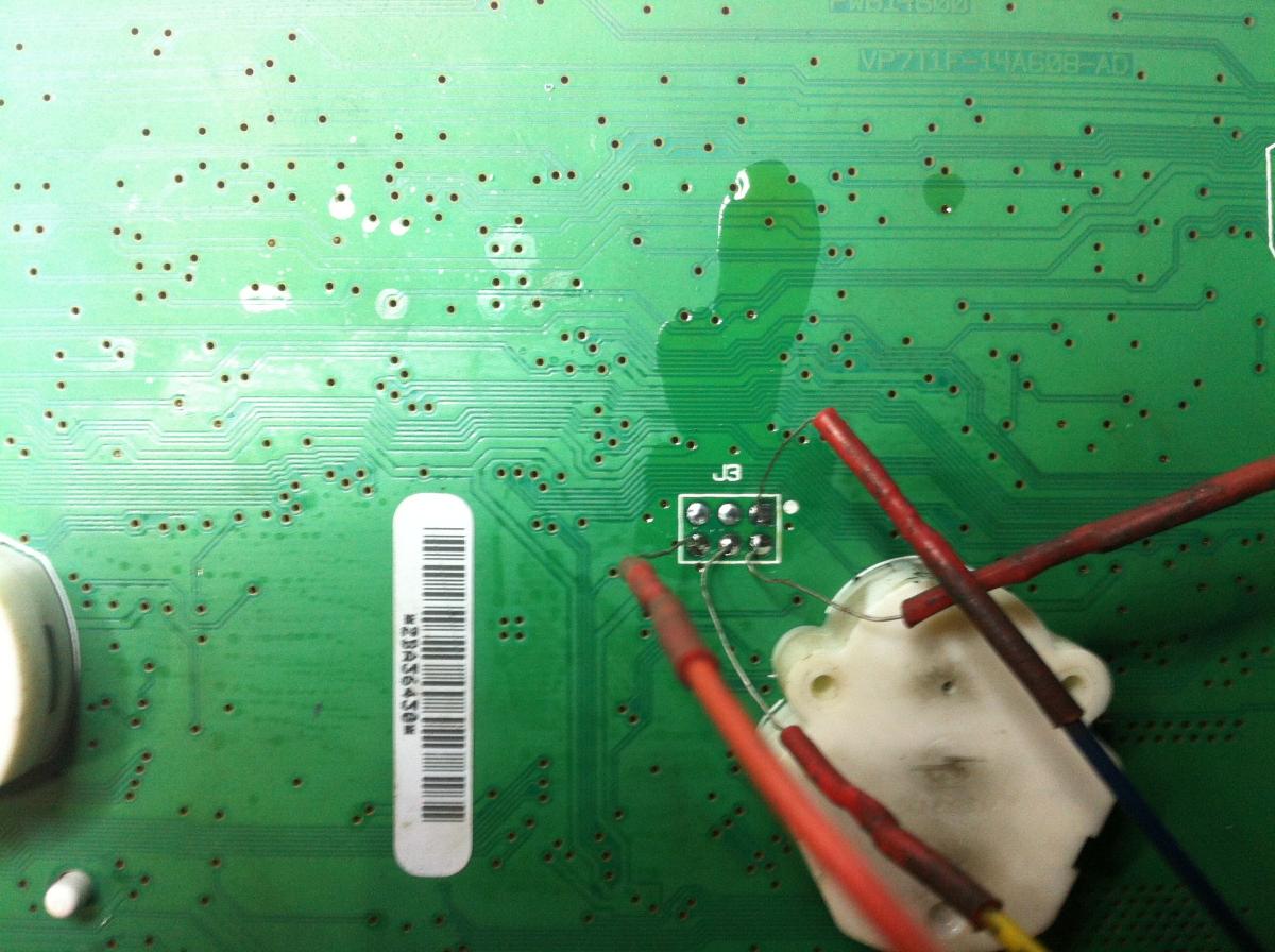

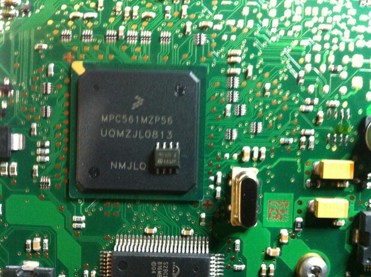

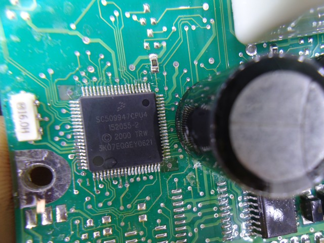

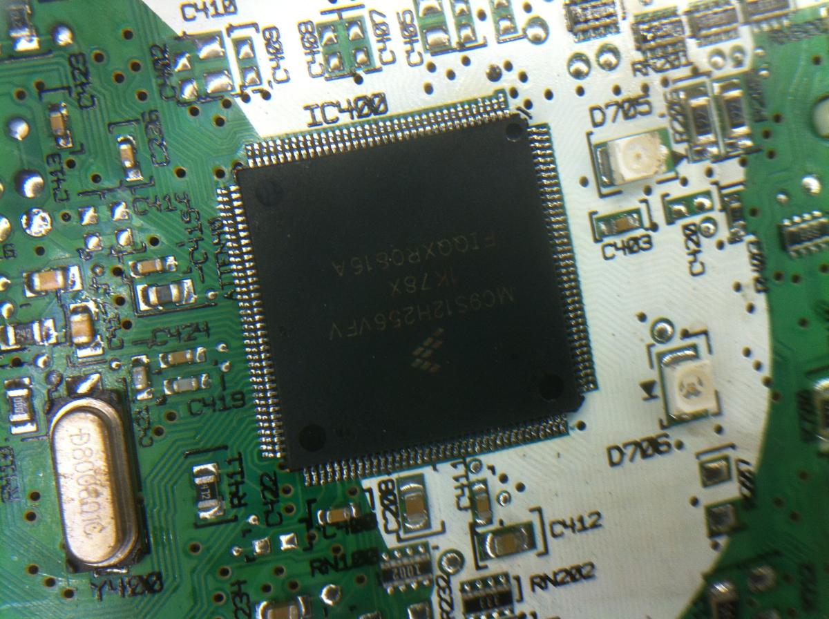

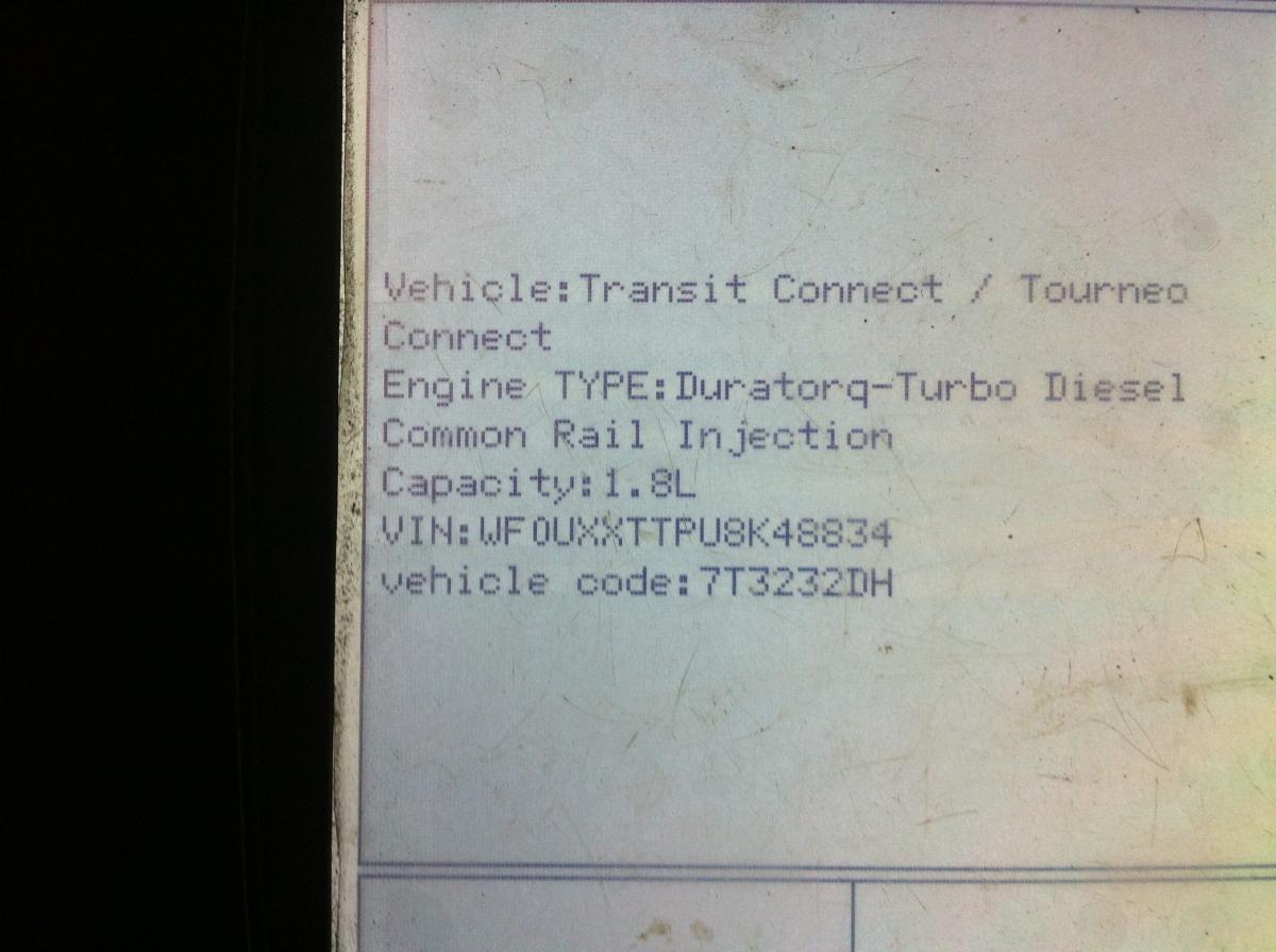

  1. Всем здрасти, подниму тему по торнео ,попалась такая же машина с такими же симптомами код по лампе 23, перековырял все что моно проводка целая( как новая) на связь, что эбу ,что панель выходит, ключи в дампе панели лижат проверено тангой одно но, разобрав панель ноги проца были окислены, я его пропаял ни чего не изменилось разьемы шита пропаял но под лупой микро трещин не обнаружил, накачку антенны проверял( ок) , по ошибкам как я понял панель ключь видит а моторника не признает. Со слов клиента вышел завести а модель и не завилась синхру провести не чем ланч курит, может кто в теме ( дампы прилагаю ) глазом глянет синхра есть ли, заранее спасибо. Если у кого есть путевая электро схема по данному авто, поделитесь в авто дате нету и может кто сталкивался какие нибудь свежие мысли куда капнуть. вот Ford Tourneo еепром 9S12h256.bin Tourneo FLASH 9S12h256.bin Tourneo эбу 95320.bin

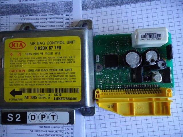

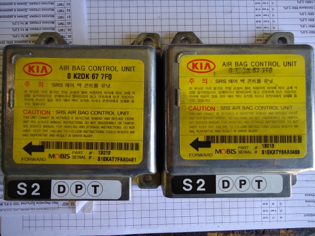

  2. внутри схемка читал Omega -ой дампы с аир прилагаю кому нужно дампы аир клеар дам не жалко. кия аир.bin кия2аир.bin
