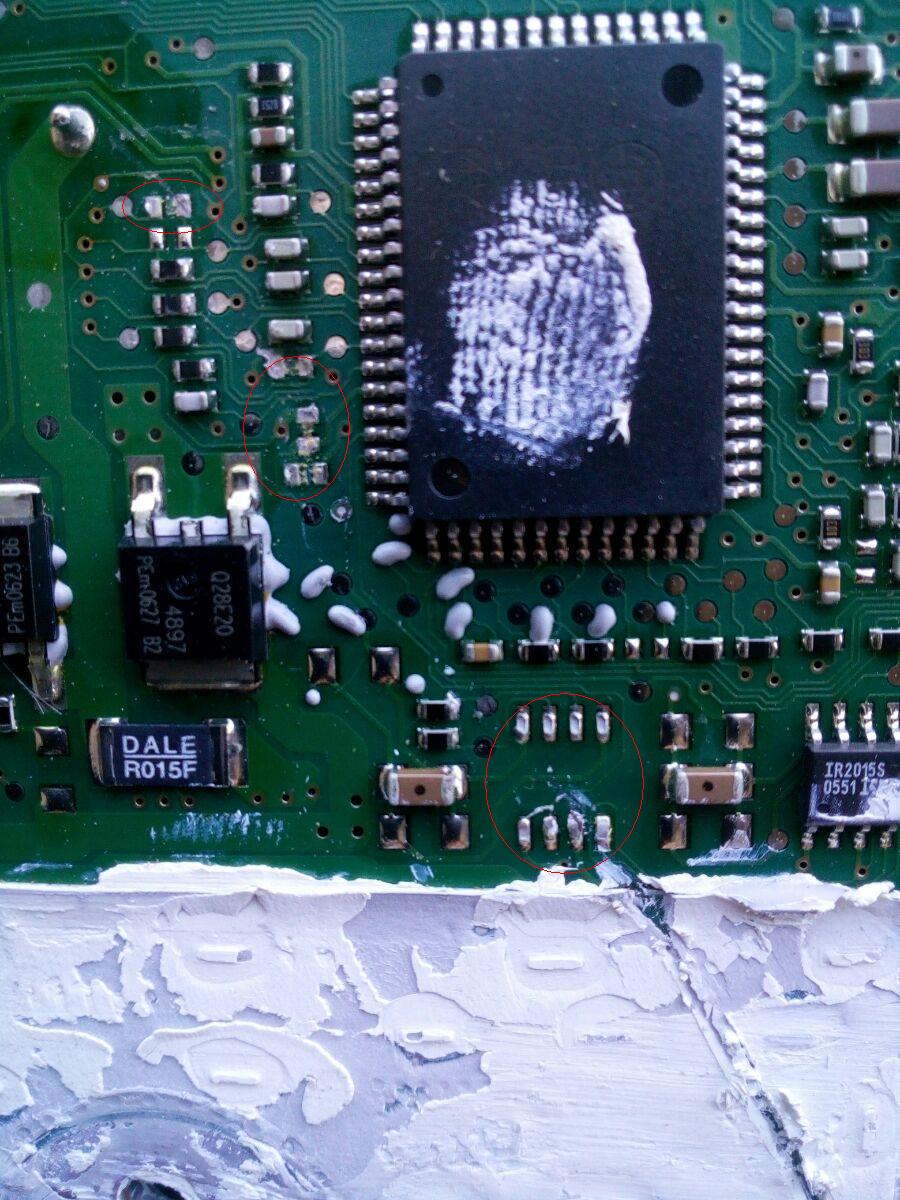

  15. Помыли движок и началось. Утром не завелась, надсвечники вводе. Просушили кое как завели. Второй раз больше не завелась. (слова хозяина) Ошибок нет обороты видит, форсунки открывает, насос срабатывает а вот искра очень очень дохлая. Датчик коленвала менял, катушку она двойная менял, даже подставлял другую не родную для проверки. Массы на блок проверил. Ключ управления в блоке поменял. Провода от блока управления до катушек проверил . Результат тоже. Подскажите может умер драйвер управления ключами? и где он в этом блоке. Блок управления сам сухой.
  16. не поймет, второй сапог - пара
  17. Спасибо большое все получилось, выручили и Диме тоже спасибо.
  18. Поделитесь фотографией блока управления , после неудачного вскрытия снес элементы. Три штуки нашел, но на какое место вернуть не знаю.
