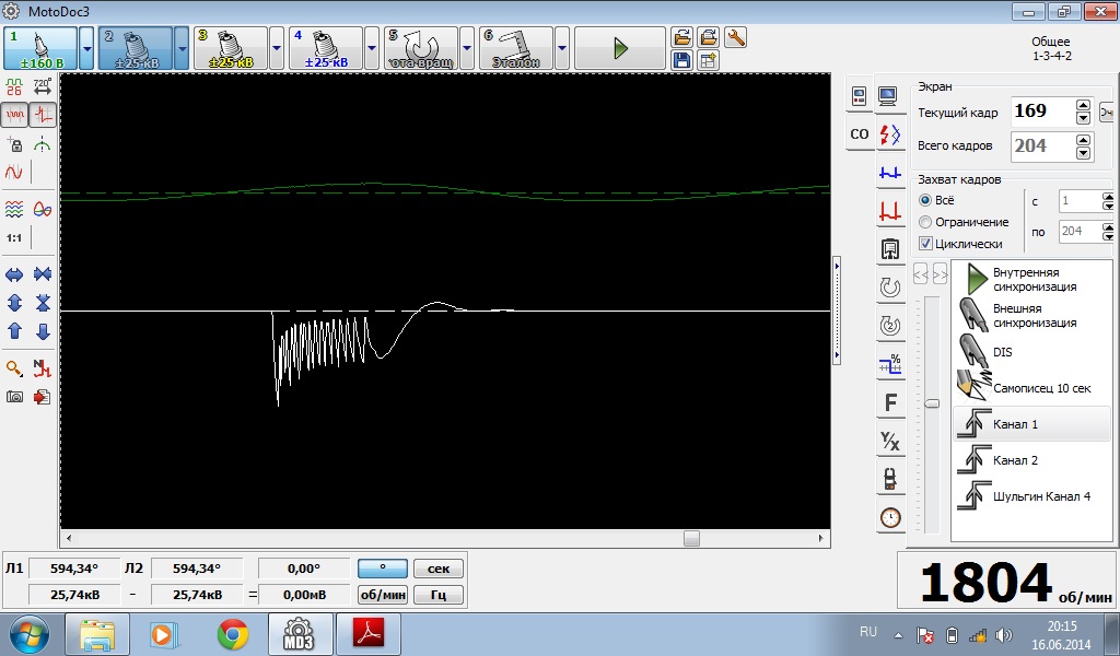

Провод меняли на другой, меняли свечи, хотя визуально и провод и свеча добрые, сопротивление 6 кОм, зазор 1,1 мм. прикрепил 20 кадров из мотодока, наиболее показательных.Рабочего модуля нет, чтобы проверить. Да еще троит она не постоянно, в основном при наборе оборотов начинает. Шульгина делал, при наборе оборотов 3 цилиндр вообще не работает, на холостых - провалов меньше.
осцилка вв.rar
