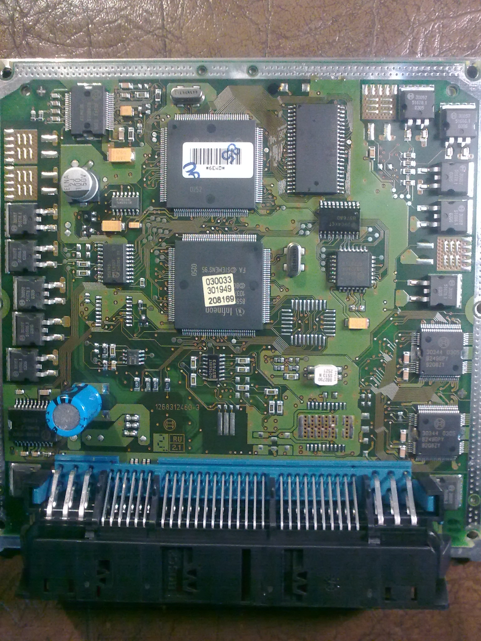

  6. Всем привет. Теме ап. Разобрался я с замком, всё по новому пересчитал, соответственно омолодил, трабла теперь в следующем, моторный не признаёт EIS, вследствии чего не запускается. Моторный ME-SFI 2,8, номер А 112 153 31 79, Стар не помогает. Может в вариантах кодирования стринги поменять, но надо знать какие и на что менять, или флеш править, короче, помогите сделать моторный новым. Вот прошива с флеши 29F400. 29F400 A112.rar. Устал я от этой тачкой, как заведу выложу рабочие дампы на стол.
