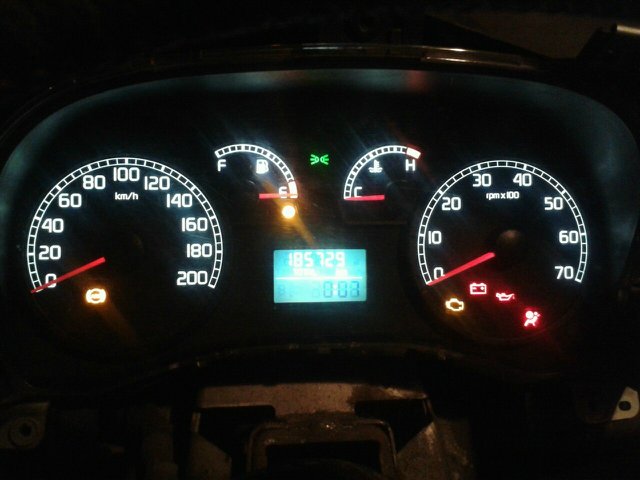

  22. Доброго времени суток!Очень нужна распиновка разъема приборки Fiat punto 188,1.2 8v,номер приборки 46833368.
