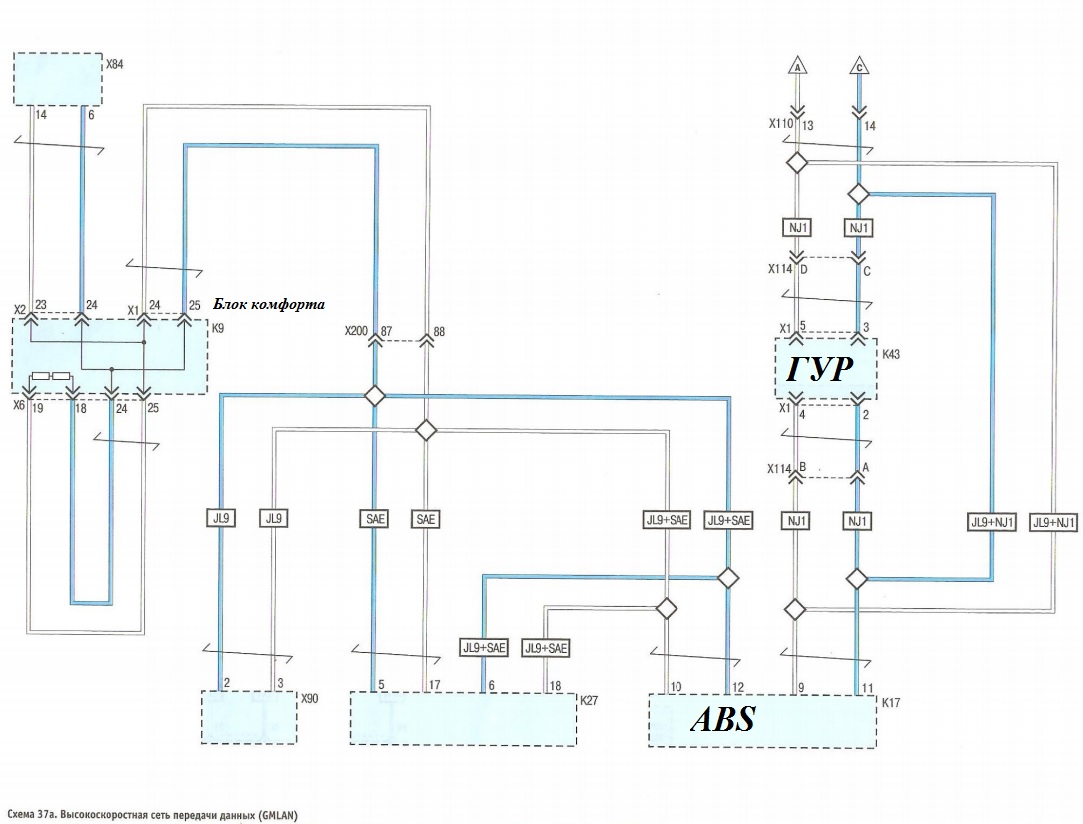

  7. Добрый день, коллеги! Вообщем Мерс МЛ320 2002г.в. загорелись 3 лампы ESP/BAS, ETS, ABS диагностика BAS нет ошибок. Диагностика ABS не получается. т.е. не видит. А если с блока ABS (4ESP написано) выдернуть штекер КАН шины то у других блоках появится ошибка по КАНу. и спидометр не работает. АКПП тупит. То есть блок сам работает но не диагностируется. Launch X431 IV 2013г.в. обновления. (возможно у меня сканер не видит, другого у меня нет. где то читал что кроме программ.обеспеч. надо обновить прошивку дисплея или что то в этом роде.) На КАН шине отключенного блока АБС сопротивление более 4кОм. А на подключаемом проводе КАН 120 Ом. Ранее когда горели 3 лампы ESP/BAS, ETS, ABS методом тыка нашли обрыв датчика АБС правого заднего колеса. А теперь на разъеме к блоку замеряю сопротивление всех колесных датчиков составляет 1.14 кОм Есть также такое явление: Сегодня утром завожу и вижу что потухли эти 3 лампы, на работу доехал все норм. В обед завожу и смотрю снова загорелись. не пойму. машина под солнцем стояло. температура 107С по фаренгейту показывает.
  8. Я подключал свой X431 IV на камаз евро 4 через обд2. Питание 24В. И ничего не сгорело. Все работает. Только ничего не видит.
  9. Все цепи кан шины проверил. Думаю есть еще такой вариант причины проблемы связи. Из-за потери питания блока АБС может же быть такое. Т.к. после потери связи не показывает только спидометр. А остальные работает (тахометр и датчики темп.). Получается связь теряется только с АБС. а АКПП жестко работает с АБС (точнее со скоростью колес). Что вы думаете ?
  10. Вот по схемке прозвонил подкапотное пространство (т.е. начиная с АБС, АКПП, ЭБУ двигателя). С АБС до блок комфорта еще нет. Теперь вот думаю если отрубить кан шину между АБС и Блоком комфорта, что будет? Будет заводится? Для интереса хотел так проверить связь будет теряться при езде. (немного тупая идея). Еще не могу найти разъем Х200 который изображен на схемке. Подскажите

  13. сопротивление 60 Ом при отключение ЭБУ двигателя показывает 120 Ом надо такой осциллограф чтобы измерял сопротивление и дергать за провода. Где какой нибудь слабый появится осциллограф зафиксирует. Но к сожалению такого у меня нету. Надо по другому. Другое дело если в одном модуле кан шина глючить то тоже может сбить всех со связи. ???
