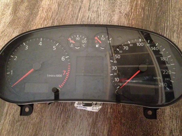

  13. Здравствуйте уважаемые форумчане. До недавнего времени в моём авто стояла приборная панель магнетти марелли со шкалой размеченной до 260 км/ч у которой постепенно указатели стали жить своей жизнью. Как выяснилось из-за умирающего процессора. После раздумий и длительного поиска мной была приобретена новая б/у панель VDO со шкалой размеченной до 280 км/ч Но радость моя была не долой так как, к кому бы я не обратился, никто не мог прописать в неё ключи. Всё-таки этот волшебный мастер был найден и моя ласточка завелась с новой панелью. Но опять, после пробного заезда, моё радостное настроение покинуло меня, так как я выяснил, что показания спидометра и одометра не соответствуют реальным. Данные завышены где-то на 15%. То есть, если ехать по спидометру 100 км/ч, то по навигатору это 85км/ч. плюс показания одометра накручивает больше, чем проехал на самом деле. Теперь мой вопрос, можно ли какими-нибудь средствами привести показания спидометра и одометра к более-менее реальным? Если можно, то как? Заранее спасибо. P.S. Дамп приборки вытянул с помощью VGA EEPROM Programmer

  16. Здравствуйте уважаемые форумчане. До недавнего времени в моём авто стояла приборная панель магнетти марелли у которой постепенно указатели стали жить своей жизнью. Как выяснилось из-за умирающего процессора. После раздумий и длительного поиска мной была приобретена новая б/у панель VDO. Но радость моя была не долой так как, к кому бы я не обратился, никто не мог прописать в неё ключи. Всё-таки этот волшебный мастер был найден и моя ласточка завелась с новой панелью. Но опять, после пробного заезда, моё радостное настроение покинуло меня, так как я выяснил, что показания спидометра и одометра не соответствуют реальным. Данные завышены где-то на 15%. То есть, если ехать по спидометру 100 км/ч, то по навигатору это 85км/ч. плюс показания одометра накручивает больше, чем проехал на самом деле. Теперь мой вопрос, можно ли какими-нибудь средствами привести показания спидометра и одометра к более-менее реальным? Если можно, то как? Заранее спасибо. P.S. Дамп приборки вытянул с помощью VGA EEPROM Programmer
