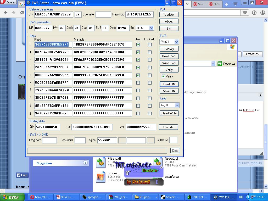

открыл крякнутым ews editor первые 4 ключа есть и сходится с моим прочитанным ключем а по диагностики ошибка какраз на 4ый ключ была.
вот фото 4 ключ какраз лежит

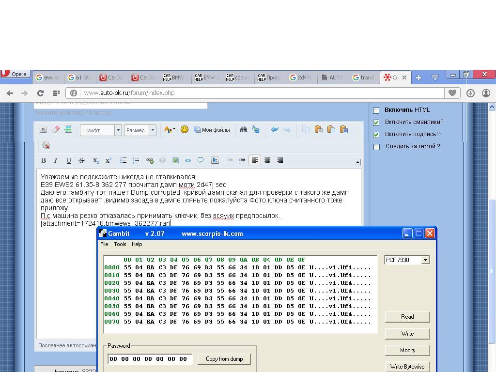

Уважаемые подскажите никогда не сталкивался.
E39 EWS2 61.35-8 362 277 прочитал дамп моти 2d47j sec
Даю его гамбиту тот пишет Dump corrupted кривой дамп скачал для проверки с такого же дамп даю все открывает ,видимо засада в дампе гляньте пожалуйста Фото ключа считанного тоже приложу.
П.с машина резко отказалась принимать ключик, без всяуих предпосылок.
