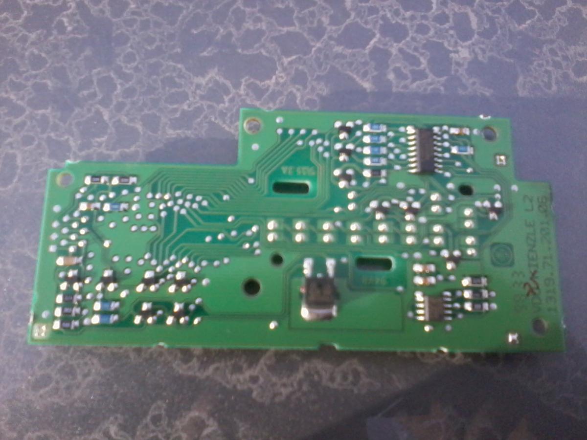

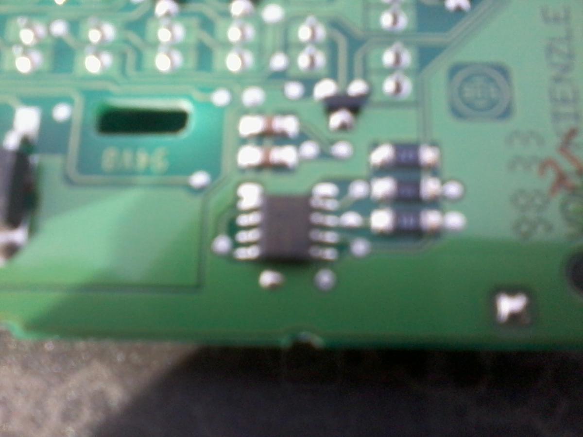

спасибо, но уже всем написал что сделал сразу после создания темы,фотки гавно -да. больше нету аппарата под рукой. пробег видно глазами без кальков.внутри 24C02. стрелки спидометра и часов снялись на ура. вот на всякий дампик. taho3119.bin
Mercedes 312 1998г Тахограф VDO KIENZLE 3119 не могу понять где eeprom Внутри на 8 ногах только 75551D. ,но 2,3 ноги пустые значит не она? Пишут что должна быть 24C02. извините фото гавно Сорри за то что поленился, микруха не на этой плате, а на самой нижней. Надо полностью разобрать тахо. Потом фотки выложу.

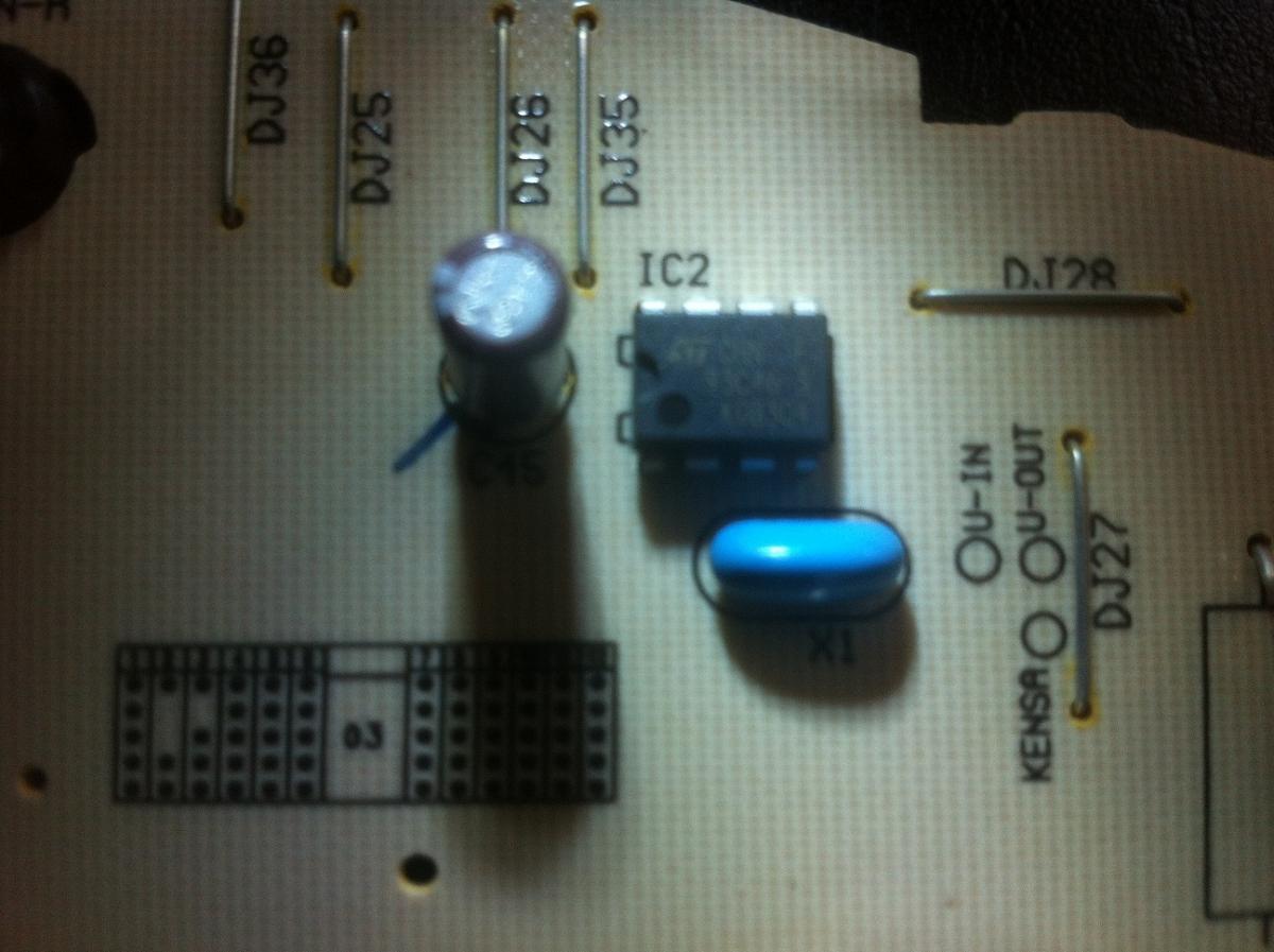

Ты сильно не ори про *дебильно*.и невидно что ли тебе что внутрисхемки фото вообще не из По5. Доска читалась не через пункт Одометры а через пункт микросхемы. и соответственно мне не нужно ни какой мануал.так что будь добр пойми это. и не ори если не понимаешь о чем речь была, стечение обстоятельств это а подключение 100% было верным, распин уже выкладывал. Сережа ты сперва тему эту пойми ,а потом херню свою пиши. а шиток получается завалила твоя ху.ня под названием По5, что тебе еще объяснить? если распин для 93с46 соблюдался кварц замкнут что еще? или по5-гавно или просто хз что еще. А при том дорогой друг что читалась ДОСКА - как простым прогером, а не по пункту одометры! Из всей темы разве непонятно что ли... А тебе дружище спасибо, за понимание. В данный момент даже чинский carprog без проблем пришепкой делает и нету глюков никаких, эх был бы проц еще в запасе, подлючил бы По и снял видео.Продайте проц для доски и сделаю. А то приборка треснутая матрикса у нас тоит 20000 тыс тенге - 4руб.
Купил поврежденную панель, говорят от матрикса - проц немнога другой в конце буква *С*. Перепаял проц не пошло,перепоял кварц - запустилась,ставлю старый проц опять мертвая панель. Вывод умер и проц и кварц и 93с46. Выяснено микруха подходит и Atmel и ST и еще какая-то от старой доски Delica.и неважно 8bit или 16. Подключение было 100% правильное т.к дамп корректный. Вуаля ПОшка)) Мотайте доски только По5 Реально взял ПО в руки только из за шюпов, мой самодельный из шлейфа компьютера развалился - для тритона. Спасибо за внимание.

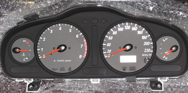

Имеем такую машину приборка 94003-26710 внутри 93C46 (st chn f 93c46 3k0e312) Подключался внутрисхемке По-5 фото Кварц замыкал. Дамп считался huindaisantafe.bin Но запись не проходит. Снял стрелку выпаял 93с46 в программатор а микруха пустая, через прогер тоже не пишется. Взял atmel 93c46 st93c46 заливаю дамп но пробег всегда 0. ни trip1 ни trip2 нету. заливал кучу дампов все что находил в инете и со swap и без.Ничего не подходит на приборке 0 тахометр не работает. Мог ли проц остаться boot? Или что еще может быть? такое ощущение что приборка вообще eeprom не видит дороги все целые.
