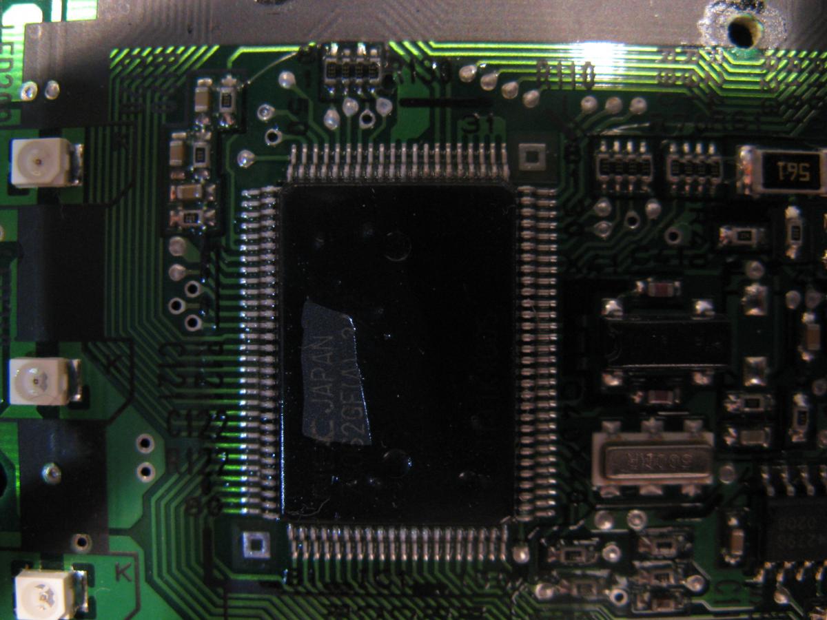

  10. Дорожки в обвязке процессора и подходящие к монитору все сравнивал - различий не нашел, а поменять местами не рискнул, вернее даже не было времени на это: вторая приборка была у меня всего часа два, как только сделал ее, так сразу и забрали
  11. Делал сейчас такую же панель - с процессором NEC 78062GF(A) 328 - мот американец (скорость и одометр в милях и в км). Сравнивал обе платы - различий не нашел, по крайней мере в обвязке процессора. Слил с этой панели епром ( различий в дампе много), залил в свою панель - у меня также появились и мили и км, но ограничение в 180 км/ч осталось, но что интересно что в милях, что в км, а на американской панели ограничение в милях было до 180 м/ч, а в км - до 299 км/ч - как будто моя панель цифру больше 180 вобще не может отображать. Оставил пока этот дамп - хоть в милях, но видно сколько идет при скоростях свыше 180 км/ч
  12. Да, вполне возможно, что дело только в обвязке процессора. В моей панельке стоит NEC Japan 78062GF(A) 342, вот:
  13. Я пробовал заливать дамп в другую 93с56, была такая мысль, ничего не меняется - 180 км/ч...
  14. По большому счету разницы нет внутрисхемно считывать или сдувать микросхему, второй способ даже надежней, т.к. обвязка микры на плате может мешать считыванию/записи, да и после записи всегда делаю считывание для проверки корректности записи, так что вариант "корявой" записи исключен.
  15. Очень бы мне хотелось знать... Бы ли бы у панелей были хоть какие-то каталожные номера обозначены, чтобы можно было сравнивать на счет совместимости железа и софта, а так остается лишь догадываться...
  16. В том-то и дело, дампы по структуре одинаковые, различий немного. Я так понимаю железно панели все одинаковые для этих годов и различаются лишь епромом, например для разных рынков сбыта ( америка, япония, европа ). Например для VFR800I у меня есть полный набор дампов для всех рынков, пробовал по аналогии с VFR переставлять биты в дампе CBR - каксающиеся именно ограничений по скорости, а не по фаренгейтам-цельсиям - пока безрезультатно...
  17. Как раз эти строки (0020 и 0030) в моем дампе и прописаны, и тем не менее при включении зажигания идет тест с отсчетом от 180 до 0. Пробовал в эти адреса прописывать следующие значения: 0020 FF FF 8F 3A AE 26 FF FF FF FF 3D 0D FF FF 9B 05 0030 FF FF FF 03 62 04 8F 8F 9F 05 8C 90 80 FF F9 53 Эти адреса с дампа, с которым тест идет с 299 до 0 (на той приборке, с которой он считан), но на моей приборке как было ограничение до 180 км/ч, так и осталось - может дело в железе приборки (хотя первый сегмент спидометра может показывать цифру более 1)
