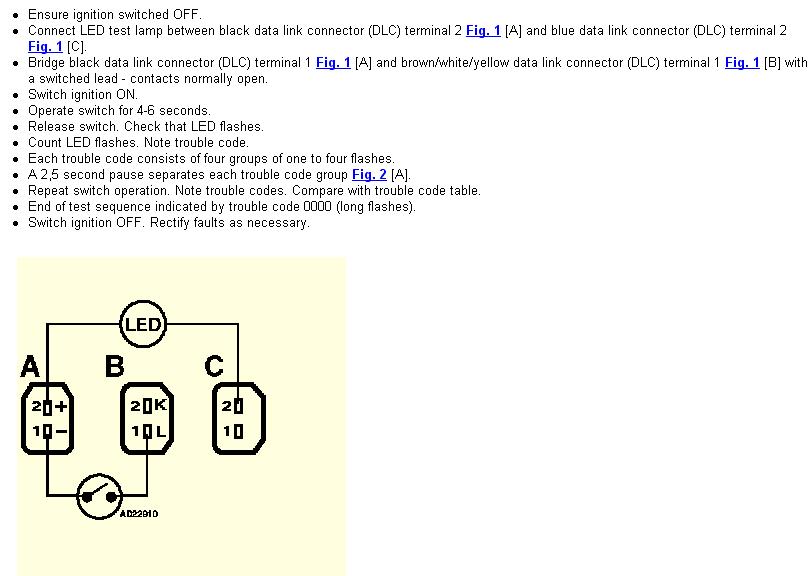

  21. Приветствую Вас! Подскажите есть ли возможность вызвать самодиагностику на этом авто? Или может по к-линии можно подключится каким-то софтом ? Заранее благодарен.

  24. у тебя ЭБУ motronic ML 4.1, в нем есть самодиагностика, замыкаешь А и В вкл. зажигание читаешь блинк коды, но если у тебя есть к-лайн адаптер вообще красота можно просмотреть все параметры с датчиков приходящих в ЭБУ(программа наз. mоtronic diagnost 1.21). По признакам это больше всего дмрв, вскрой аккуратно крышку, просмотри не протерлись ли до стеклотекстолита графитовая дорожка, если да то лучше замена или распиливание пазов и смещение платы. Также можешь проверить при вкл. зажигании как изменяется падение напряжения относительно ползунка и массы(должно линейно без скачков - когда двигаешь лопатку расходомера). Насос проверь на производительность на всякий случай.
