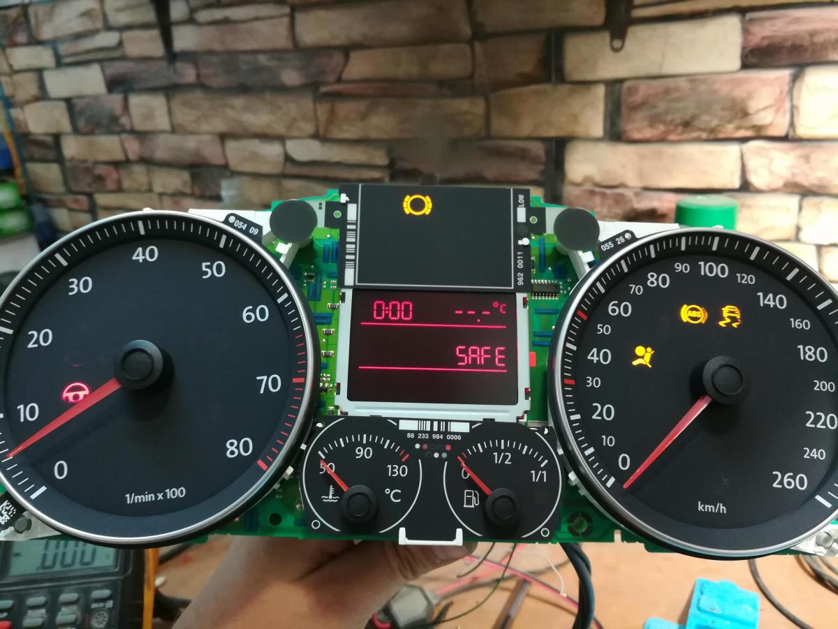

  10. Другую антену подкидывал, ещё раз повторюсь: смотрю осциллографом на выходе панели на антену накачки нет.
  11. Стоит , до панели провода звонятся, сигналка стоит, петля не в разрыв, другую петлю подкидывал, нет именно накачки , панель подключаю на столе
  12. Есть донор с американца, маркировки микронасов не совпадают. Что не как не оживить?

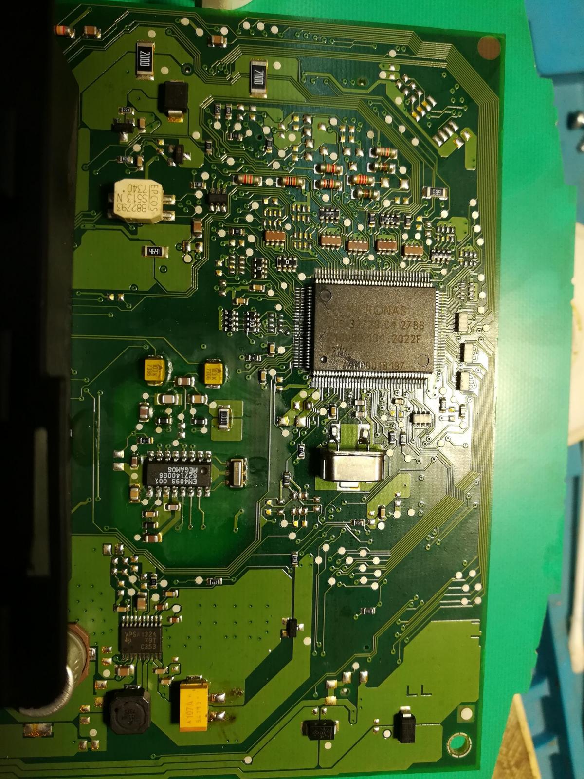

  13. Здравствуйте, после замены замка зажигания клиентом- пропала накачка, на панели написано Safe, за накачку отвечает микра: em4093, поменял на заведомо исправную, накачка не появилась, на плате видны следы пайки до меня, паянный микронас, но машина по словам хозяина ездила, ремонтов не было. Из-за чего еще могла пропасть накачка?

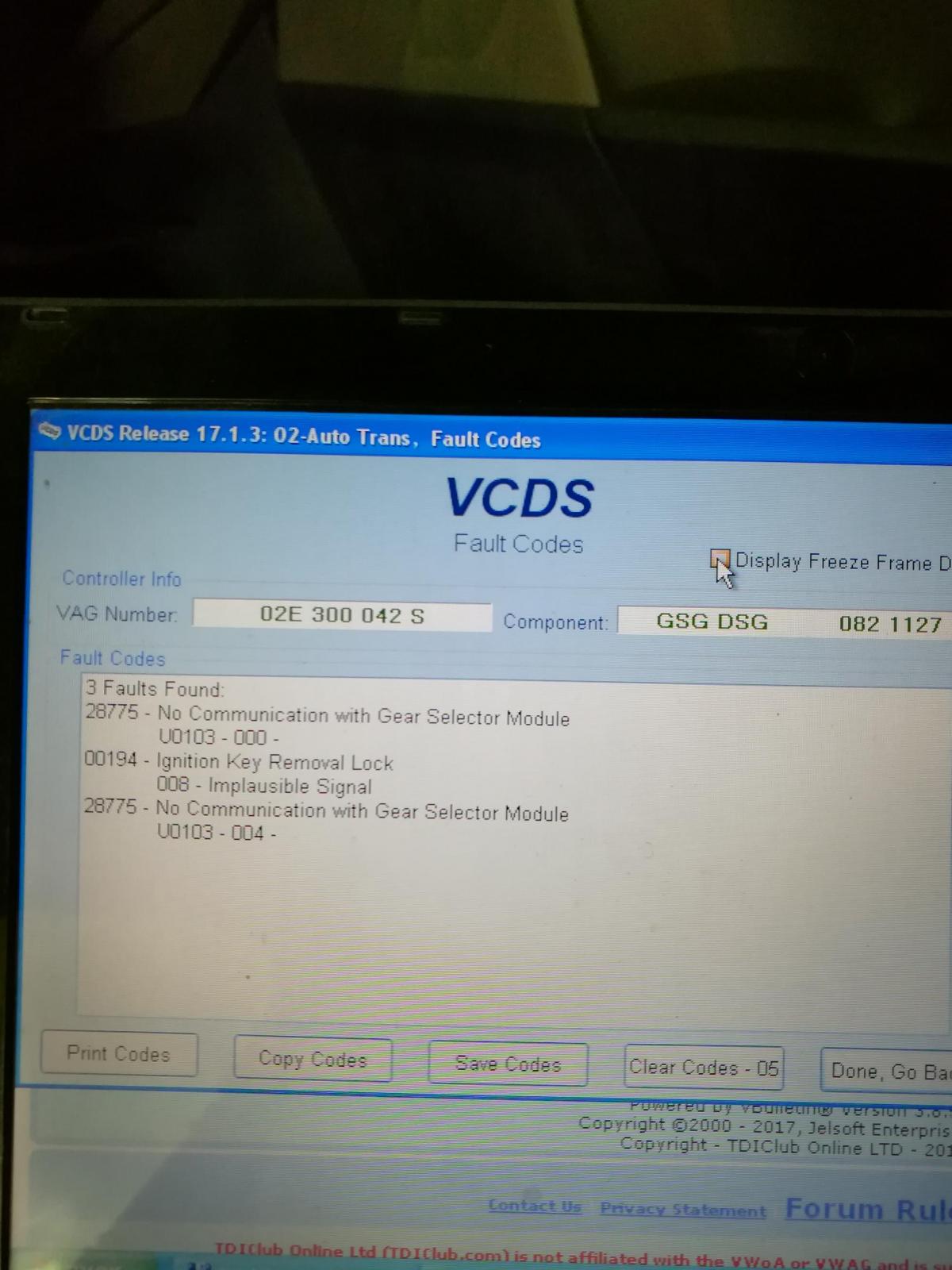

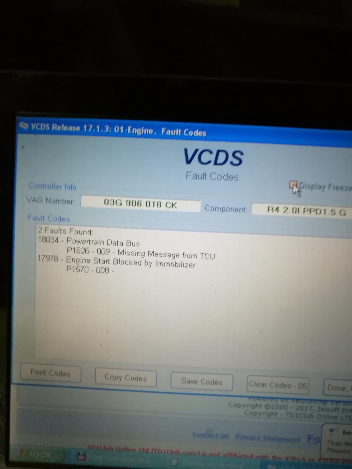

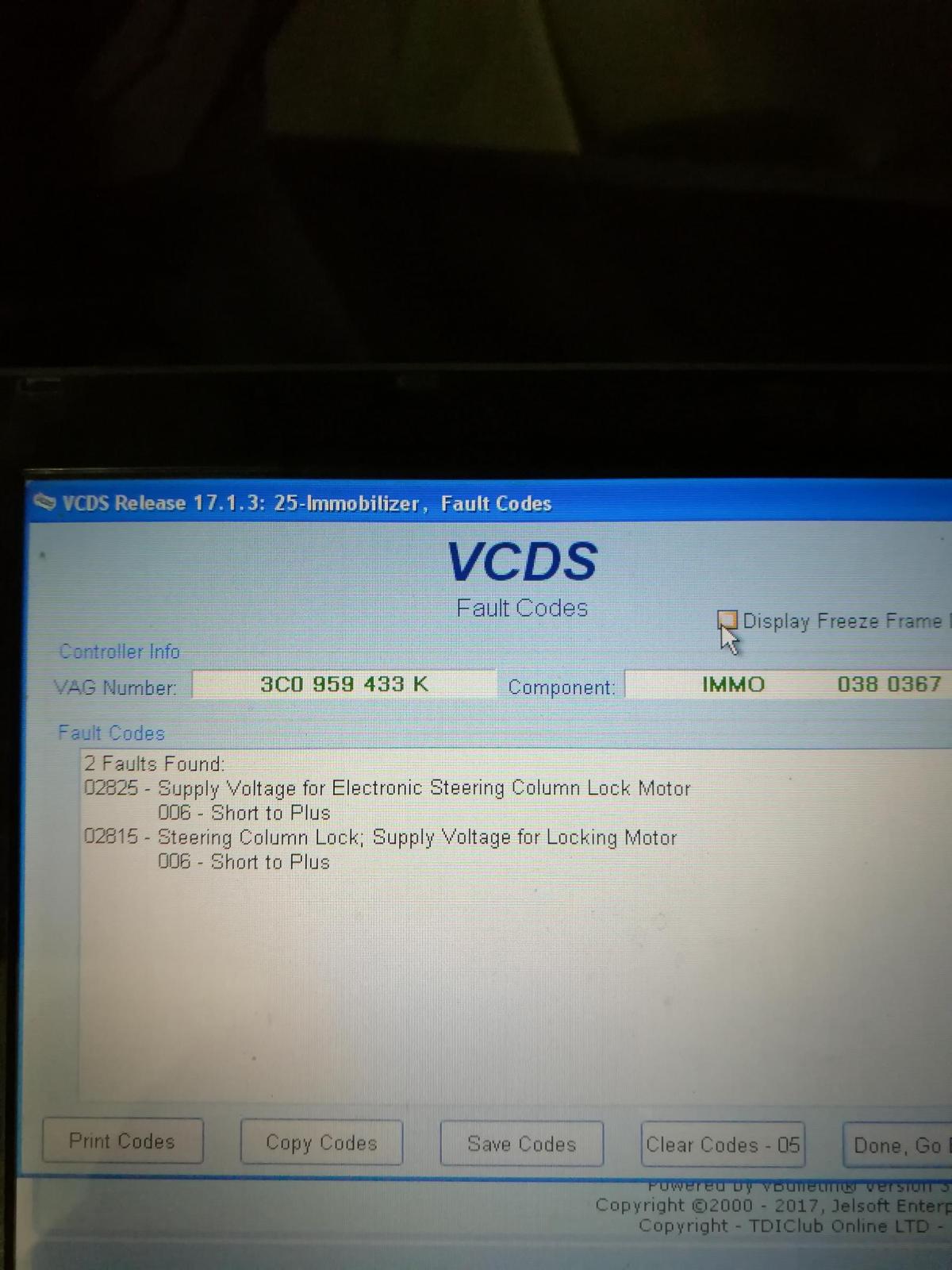

  19. Здравствуйте, стояла машина в покраске, видимо клеммы перепутали, сгорел подрулевой блок, заслонка, и в блоке комфорта bts6133, которая управляет включением питания на защелку и.т.д., подрулевой и защелку поменял, вместо BTS пока сделал перемычку (на время, пока идет по почте), Зажигание стало включаться, при попытке завести выскакивает ошибка 17978 p1570 engine blocked by immobilizer, заводится и глохнет. По иммо ошибка 02825 supply voltage for elm, потому что стоит перемычка, может ли не заводится из-за этого или есть другая причина? Еще из явно не работающего, ошибка по коробке: 28775 no communication with gear selector module, я так понимаю мехатроник не исправен, может ошибка по иммо появляться из-за него?
