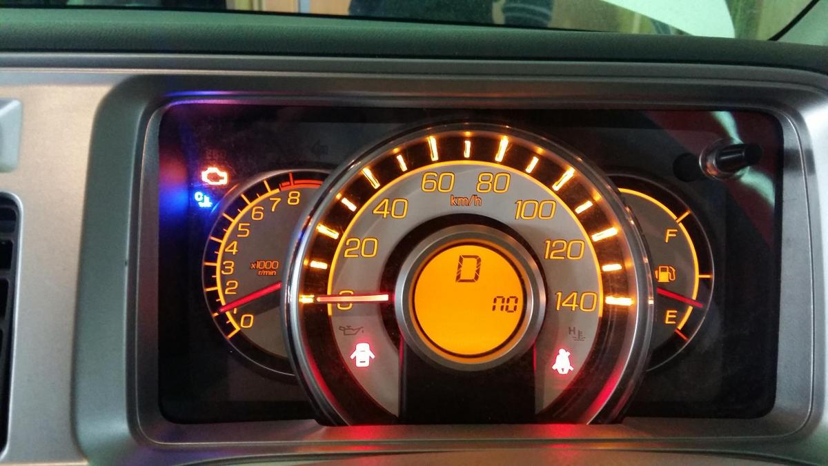

  9. Как я написал выше: по HDS ошибок нет, ни по одному блоку. Стоит только нажать кнопку на селекторе, пробег тухнет, появляется no и загорается чек, как только отпускаю чек тухнет и пробег появляется. Ошибок при этом нет !
  10. Такая пришла с японии
  11. Если долго жать суточник появляется надпись eco on, жмешь eco off , жмешь end. Но после выхода из режима ничего не меняется. Да и чек горит когда снимаешь с парковки, если снова поставить - тухнет.

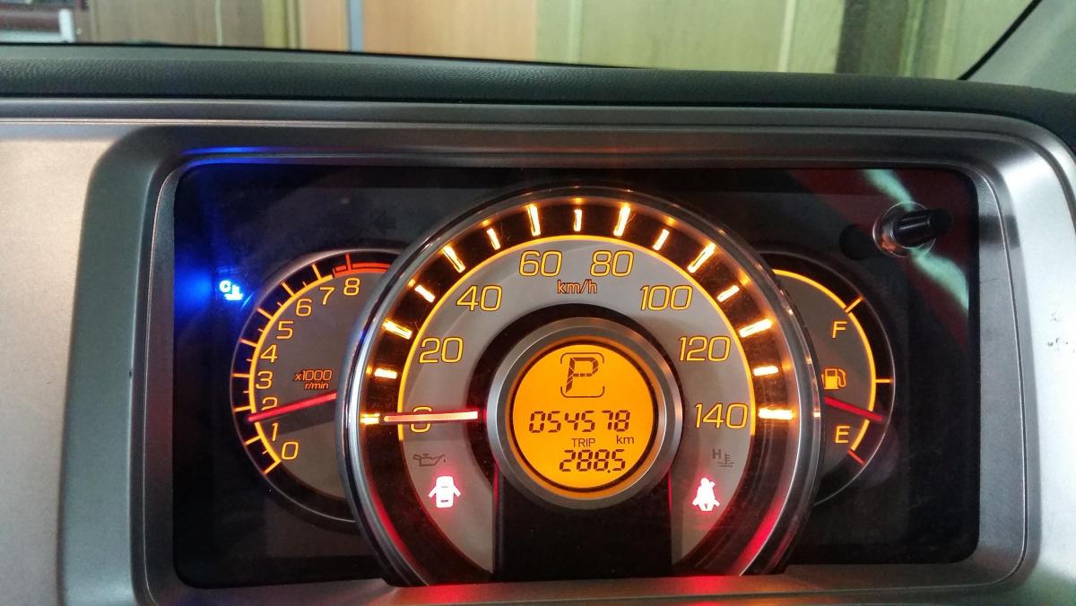

  12. zero cold
    Honda life 2013
    Здравствуйте, может сталкивался кто: при включении зажигания на панели приборов пробег показывает, как только нажимаешь кнопку селектора, чтобы убрать с парковки, на дисплее пишется no вместо пробега, и загорается чек, пока снова не поставишь на парковку. По hds ошибок нет. Всякие варианты про не пристегнутый ремень и не закрытые двери перебрали. Что это может быть?

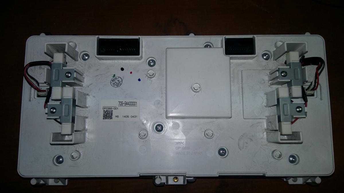

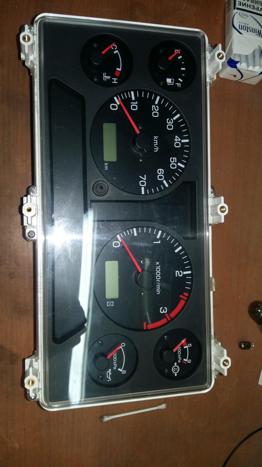

    Kato sr-700
    Здравствуйте, принесли такую панельку, с просьбой смотать моточасы. Пробег видно а моточасы найти не могу, направьте в нужном направлении, может сталкивался кто? Он вообще в панели или может в другом месте? Пробег 2919, моточасы 1196.9 kato sr700 93c66.bin
  21. Инпа синхру сделает, я делал
  22. Здравствуйте, чтобы не плодить темы, ситуация один в один такая же, как у топик стартера машина стояла очень долго, ключи стерлись, положил два ключа, завелась, ошибка по ДПКВ, заводится долго, через пару дней опять забыла ключи. Может быть не исправен блок иммо, почему забывает ключи? Ошибка датчик коленвала может быть из-за проблем с иммо?
  23. Так он разбирается, делается нормально. Что именно сломалось?
