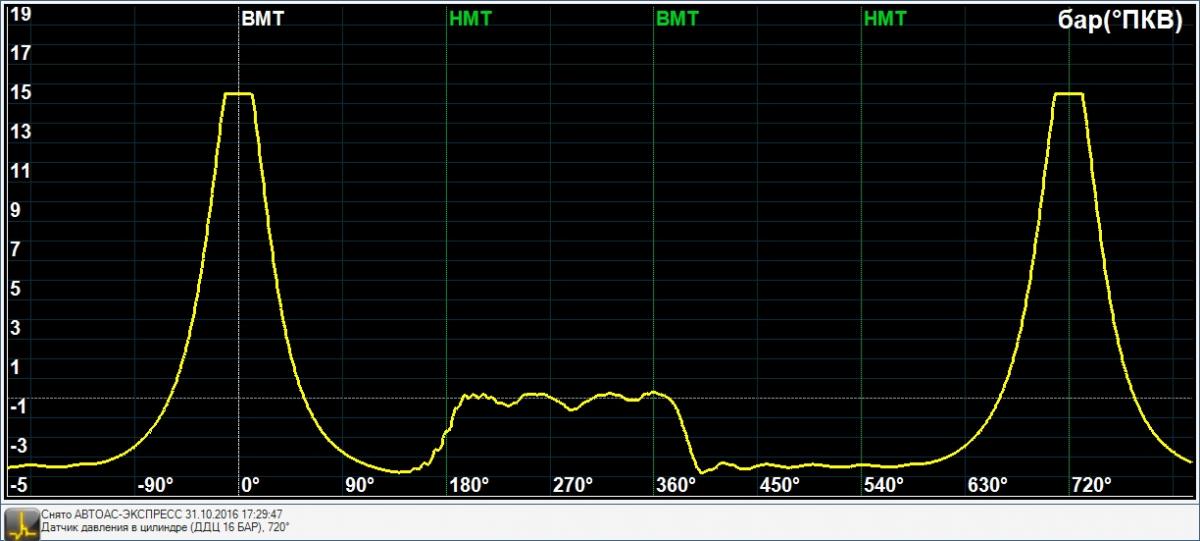

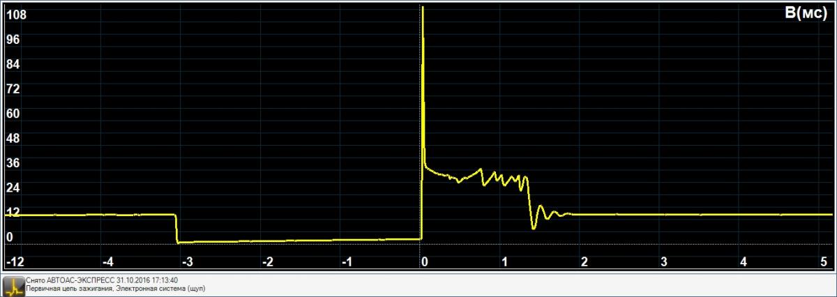

  8. Господа, впадаю в тихую грусть, прошу совета. Джип брательника, машинка бодренькая , ехала неплохо, но малехо уходило масло.Решили поменять маслосъемные колпачки.Меняли без снятия голов и распредвалов, хитрого ничего нету -все прошло нормально.Самое интересное началось потом.На следующий день после сборки загорелся ЧЕК, Р 0300,Р0306,Р0308, множественные пропуски, пропуски по 6 и 8 цилндр.Движка потряхивает, разгона нормального нету.На следующий день отказалась заводится с ошибкой по датчику коленвала.Заменили.Завелась, но пропуски не пропали.На всякий случай махнули и датчик распредвала, пропуски на месте. Заменили свечи. Новая катушка на 8-й цилиндр. компрессия везде одинаковая. Промыл гидрокомпенсаторы. При замене колпачков были поменяны новые бензиновые форсунки. Топливный насос и РДТ были поменяны за месяц перед этим. Дыммашиной проверили на подсос воздуха-все хорошо.Дули и в впускной коллектор и в цилиндр-дырок нету. Метки на месте, цепь, судя по натяжителю, не вытянута. Сняли осцилограмму датчиком давления в цилиндре, сравнил с рабочими-никаких отличий. Стоит ГБО, заменили мозги, все также.Пропуски идут и на бензине и на газу. Смотрим осцилограммы первичной цепи зажигания-все хорошо. Короче-это капец.Все работает ,но чето не работает. Мозг кипит. Идеи кончились. Пропуски появляются когда машинка поедет, на месте газуй-обгазуйся ничего нету., но трясется всегда. Топливные коррекции глянуть не представляется возможным, да и нужно ли их глядеть? Куда еще копнуть?

  17. 29 сообщение.осцилки думаеш нормальные? просто надо удостоверится что это не в электрике-электронике и с чувством выполненного долга и легкой душой спихнуть ее дизелистам. которых у нас нет.

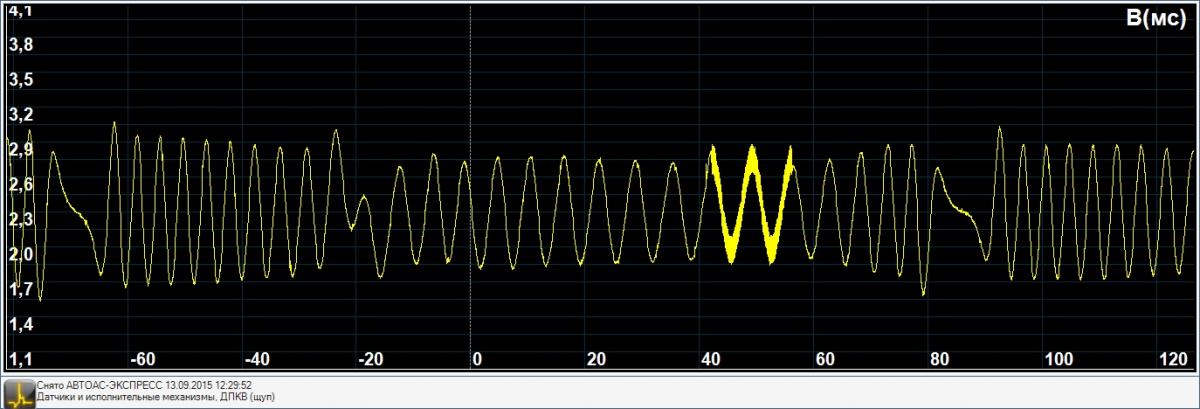

  18. задающий диск глянуть.или думаеш осцилка с ДПКВ в норме? чето кривая она вся.
  19. осцилку с форсунок снимал,есть со всех, одинаковая.свечи выкрутил,но топливо оттуда не фыркало. одна форсунка пытается пыхать,из трубы хлопает черноватым дымом. черт,чтоб задающий диск осмотреть -поддон надо сдернуть.веселуха.
