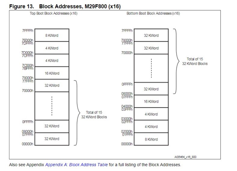

https://html.alldatasheet.com/html-pdf/55496/AMD/AM29F800BB-90SC/526/9/AM29F800BB-90SC.html https://datasheet-pdf.com/PDF/M29F800FB-Datasheet-Numonyx-777075 вот ссылки на даташиты.... лично я нашёл разницу... не в подключке, а в организации структуры памяти... иными словами, последние буквы флех, имеют значение, "ВВ" не получится поставить вместо "ВТ", и наоборот, а "FB", в теории можно и туда и сюда... но... для того чтобы "заработало", видимо должно быть какое либо условие... делее читать даташиты лень.... мне оно не надо.

Видимо я от скуки фотки флешек у т.с. спросил.... ну до пох... может они и взаимомзаменяемые, но я бы так не делал.... и сколько не клонировал, никогда осечек не было.... например у флешек с последними буквами "BB" и "BT" вроде как расположение загрузочного сектора отличается... разницу между "FB" и "BB", не знаю... но сам никогда так не зделаю... не будучи уверенным, что оно АБСОЛЮТНО взаимозаменяемое...

Вам фоток флешек мало??? выше своего пост смотрим! человек не поленился даже с даташитов скрины выложил, где видно, что адресация РАЗНАЯ!!! неродная... только работала, пока блок не утонул... а вот в инородном блоке, работать отказалась... вот жеж какая нехорошая... )))

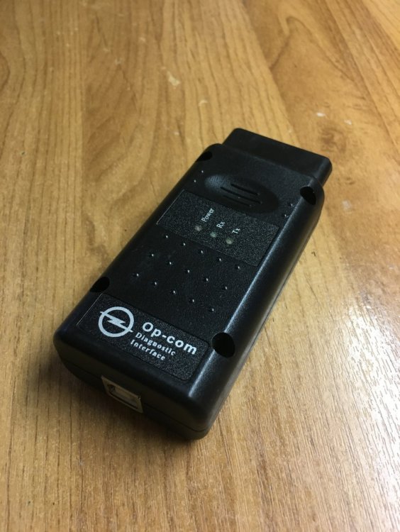

у меня забугорный девайс, для полного доступа к содержимому флешь, вскрываю только для убедиться что утонул.... донор не вскрываю...есть и отечественный девайс с аналогичным функционалом... прям 100% дать не могу, но судя по парт.номерам, этим девайсом я клонировал как раз блок со "старой" аппараткой, в "новую". Вероятно и обратно совместимо.

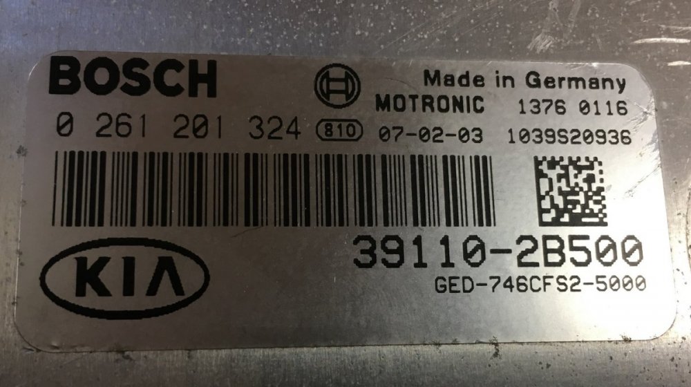

сами внимательно маркировку посмотрите... блоки аппаратно разные! если бы я был хозей, и купил в приличном состоянии симтек76, и мне так сделали, и я бы выяснил разницу - прям паяным блоком, тому кто паял по башне отоварил бы... раз 10.... и заставил бы купить такой же ещё... а паяный подарил...
ахренеть извраты.... фото маркировок обоих флешек, в студию!
