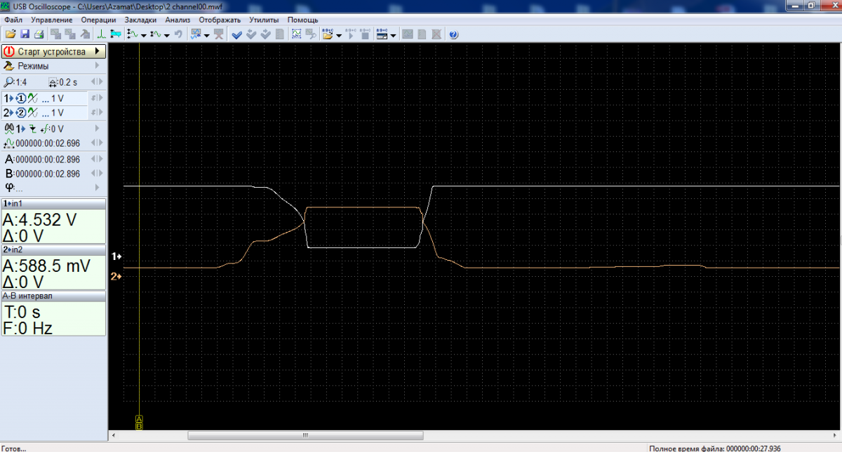

  1. нужен эталон ДПКВ и ДПРВ на WV T5 2007г 3.2 бензин BKK, Выдает ошибки (Р1340) ДПКВ и ДПВРВ несоответствие сигнала, (Р1347) ДПКВ и ДП Впускного Распредвала, банк 2 несоответствие сигнала. Ниже снятые мной осциллограмма ДПКВ и 2-х ДПРВ Т5..rar

  16. Импульс как то одновременно отключается https://cloud.mail.ru/public/8xuo/qCvzvtiy7 небольшое расхождение в ДПКВ и ДПРВ есть https://cloud.mail.ru/public/N3pS/2c9KDiQX4
