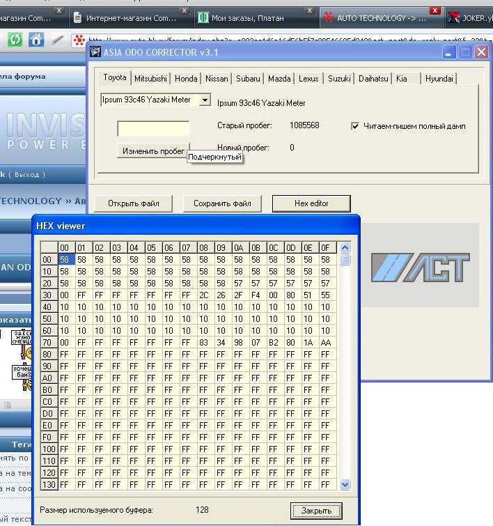

  19. народ вот у меня допустим тойота ипсум ща подъехала, выпаял микросхему, прочем, просмотрел HEX edition алгаритмы вроде правильные (хотя я не очень и соображаю) но свиду прочтено нормально! НО!!! родного пробега никак найти не могу!! микросхема CSI 93C46! Нужна ваша помощь!!! to Slavik k до сих пор не могу понять что в моем прифиле не так :D
