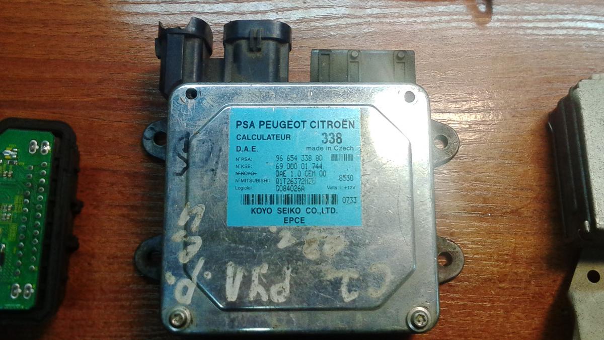

  1. Доброго времени. Подскажите может кто сталкивался. приехала хюндайка с проблемой венты не выключаются посмотрели датчик температуры показывает адекватно датчик давления кондея тоже. проверили проводку по схеме а точнее проводок идущий со средней ноги регулятора вентилятора на 65 ножку эбу остальные провода было не целесообразно проверять так как 2 толстых минуса и плюс подходили вент работал. ну и приговорили блочек управления вента. пришел блочек вставили ни чего не изменилось как работал так и работает. Стал опытным путем вычислять как это изделие работает оказалось чтоб вентилятор стоял нужно подать квадратные импульсы (частоту не мерял) если импульсов нет то вентилятор работает если есть то останавливается (походу своеобразная защита от перегрева при обрыве провода) Вскрыл эбу вызванил что контакт упирается в драйвер ATIC39 но датащита на него не нашел. Дальше уже копнуть не куда . Но вдруг есть какой еще критерий для управления вента.

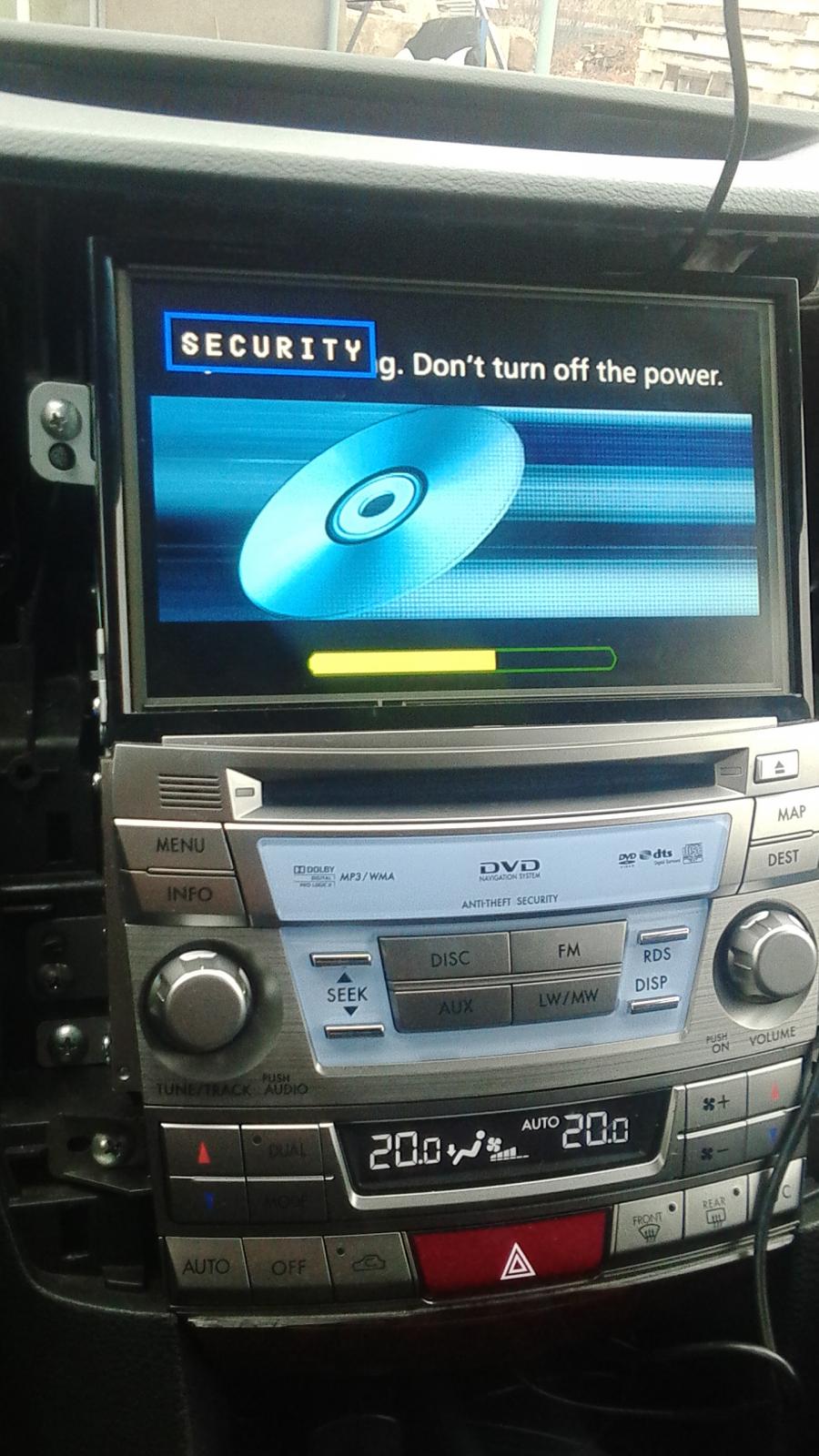

  4. Доброго времени господа. Интересная ситуация. Приехал клиент машина subaru outback 2011г хочет поставить родной субаровский мафон с навигашкай и с большим дисплеем от авто 2012г. Понятно что мафон привязан к имо. Вставляем магнитолу сразу при запуске пишет security и через примерно час блокируется совсем.Снимаю с нее снова питание работает опять час но в правом верхнем углу горит надпись security. Пока ни чего не разбирал и не смотрел что внутри но вроде как стоит 24тоя епромка .

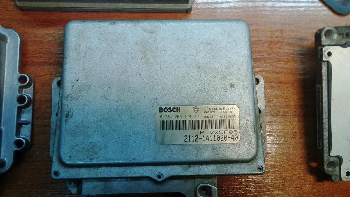

  5. В этом блоке стоят 2 одинаковых драйвера на этой микре один на РХХ другой На ЕГР холостй ход починен ))))) перестановкой их местами. Но появился следующий баг когда вылазит ошибка по ЕГР машина газуется только до 3000 оборотов. Попробовал поставить транзистор на одну обмотку ЕГР не помогло. На всякий случай снова свапнул микросхемки все гуд газуется!! На первую ногу заходит какая то пила типо К линии этим походу и контролит. А так вроде все четыре канала управления нашел входы и выходы на шаговый двигатель. Что удивляет вешаю Транзистор на канал который выгорел моторчик начинает работать т-есть ездит туда-суда но все равно висит ошибка что цепь регулятора или ЕГРа не исправна смотря где стоит.

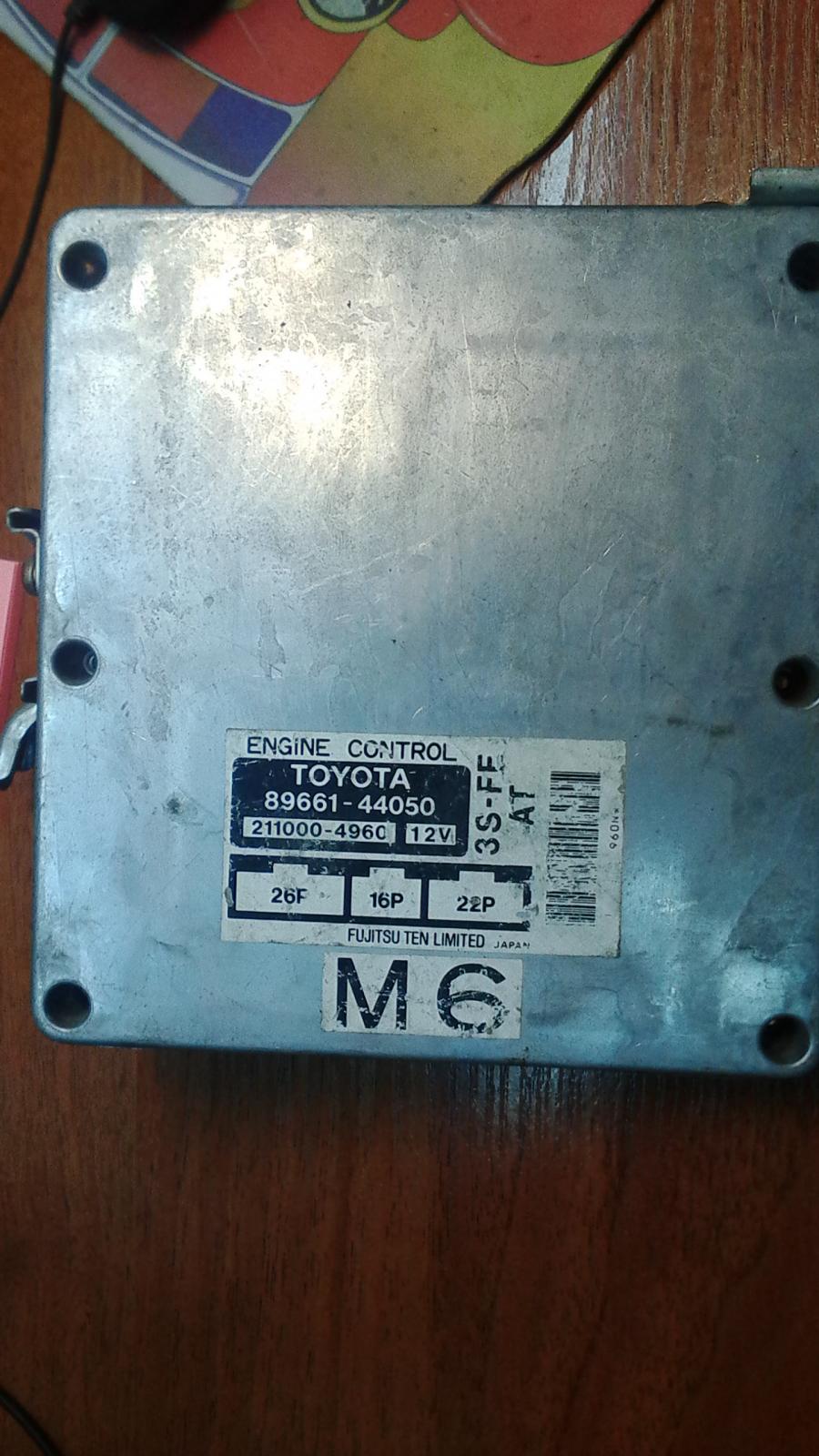

  6. Закончу тему . Дело было так. Одни товарищи поменяли мотор с трамблерного на катушечный)))) плюса минуса и тд зацепили машину завели))) но чет не могли подцепить тахометр и спидометр. Как оказалось чтоб заработал тахометр нужно было в панели поигратся с резисторами обвязки входа тахометра поднять сигнал до 5V. А со спидометром оказалось еще прикольней в новой коробке нет отверстия пот датчик скорости тк с 1998 г скорость щитала абс.
  7. Доброго времени суток. Богат ли кто такой микрой. Ну или хотяб подскажите аналог. Зарание спасибо
  8. Если было бы все так просто я не создавал тем и не засорял форум. Выход с блока я нашел нормальный квадратный импульс а на какой провод в щит он заходит не могу понять все провода уже возможные перепробовал. Может еще что доложно быть . Вот для этого нужна схема может есть у кого помогите лутше схемой чем советами!!!!
  9. Да ладно машина 94г А можно хотяб схемку какую посмотреть что куда . Поменяли мотор вместе с блоком управления от машины 98г сростил практичесски все кроме тахометра не ушто он по кану!
