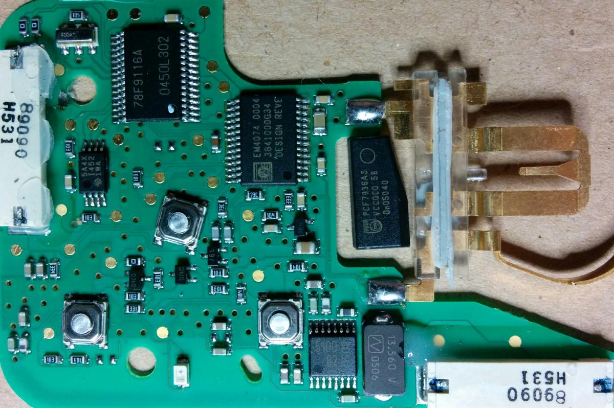

  12. Дайте пожалуйста ссылочку. где её можно приобрести? Я искал и не нашел.... Зато нашел новый корпус, PCF7936 и 78F9116A. Придет все это, преподготовлю и попробую прописать это добро.
  13. Вот тут может лежать синхронизация семечки 78F9116A

  16. Ребят и по ходу пьессы ещё один вопрос встал. Лагуна 2 с двумя кнопками ключ, тут всё аналогично. А вот в ключе с тремя кнопками семечка PCF7936. Как радиоканал на нем прописывается?
  17. Да, верно две антенны на плате дополнительно и PCF 7943. Вскрыл ключ и убедился ))
  18. Десяток таких ключей лежал. Спасибо 68500 показал как поправить недуг )))) Завтра попробую прописать. Вопрос остаётся только по комплекту "свободные руки". На преподготовленном ключе автоматом всё ляжет или специальный ключ для этого нужен?
