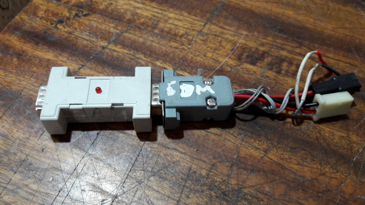

  19. продам адаптер BDM к по-5. сделал раз 20 смотку , все пучком , ни одного завала. цена 3000 руб
  20. на али брал такие 5 дол 2 прищепки, без проводов, так скажу вполне даже очень неплохого качества.
