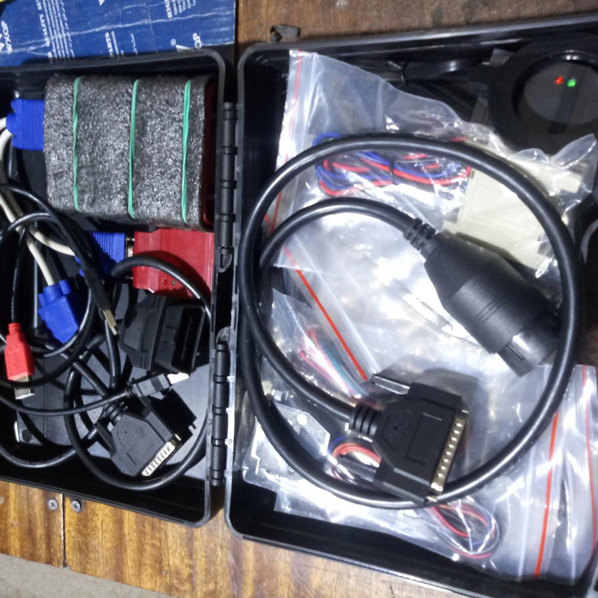

продам данный прибор, в употреблении месяц,3 раза подсоединялся к авто, на е70 ключ добавил, на w211 sbc ресетил, на на vw 2006 года ключ добавил. короче тест прибор прошел на отлично. фото будут завтра, прибр на работе. стоимость 35 тыщ рублей Вот фото. Кстати на мл 163 делал ключ без рабора аам.
