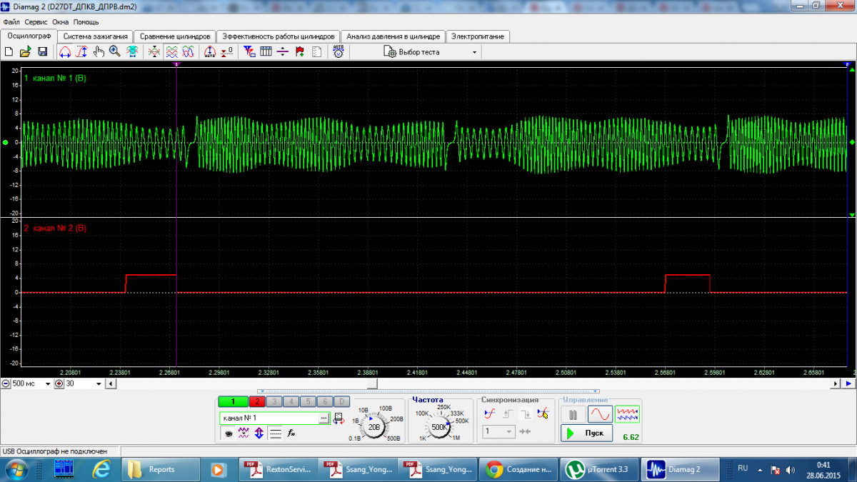

  2. Перепроверил метки на двигателе - все отлично. Значит отклонения не критичные.

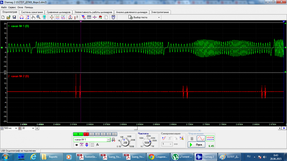

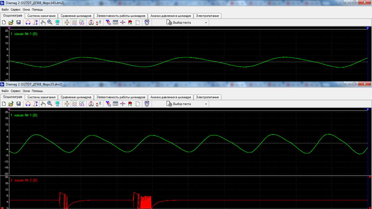

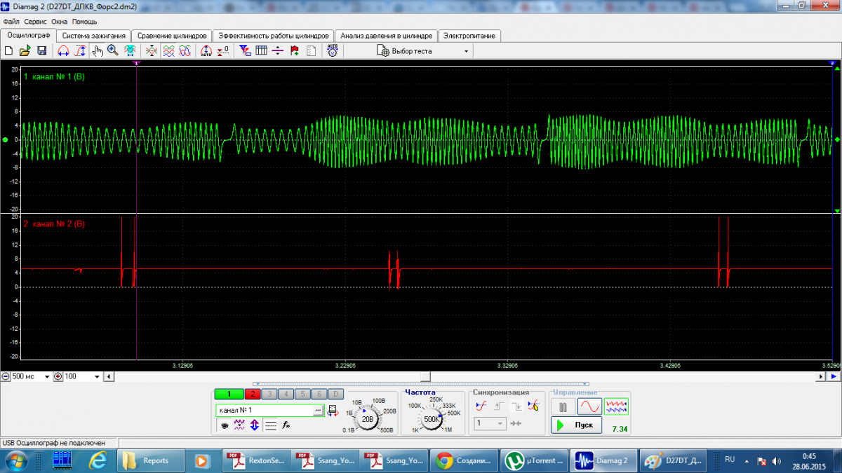

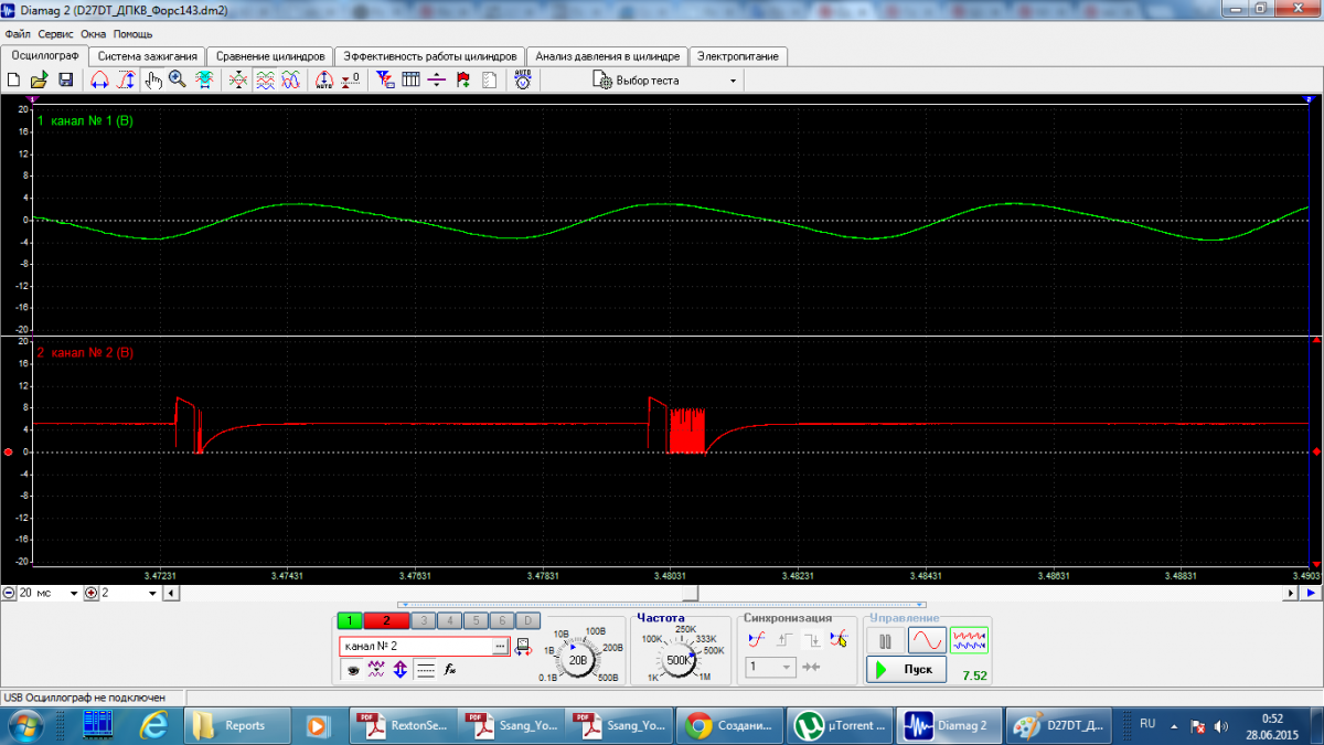

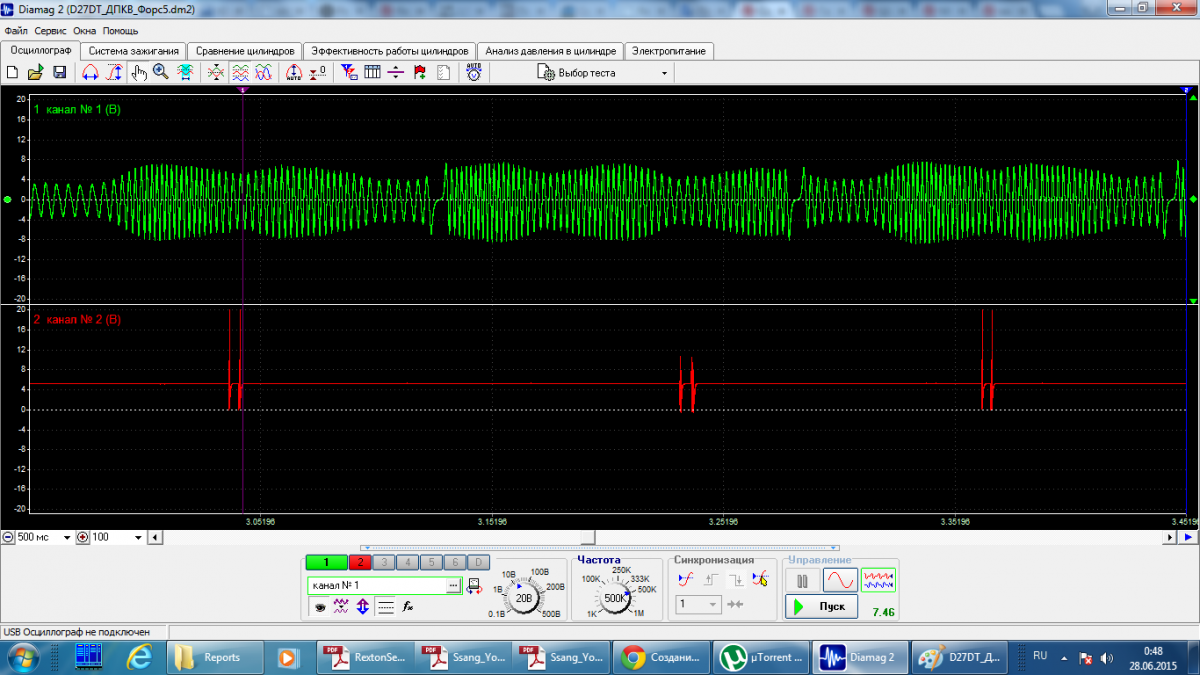

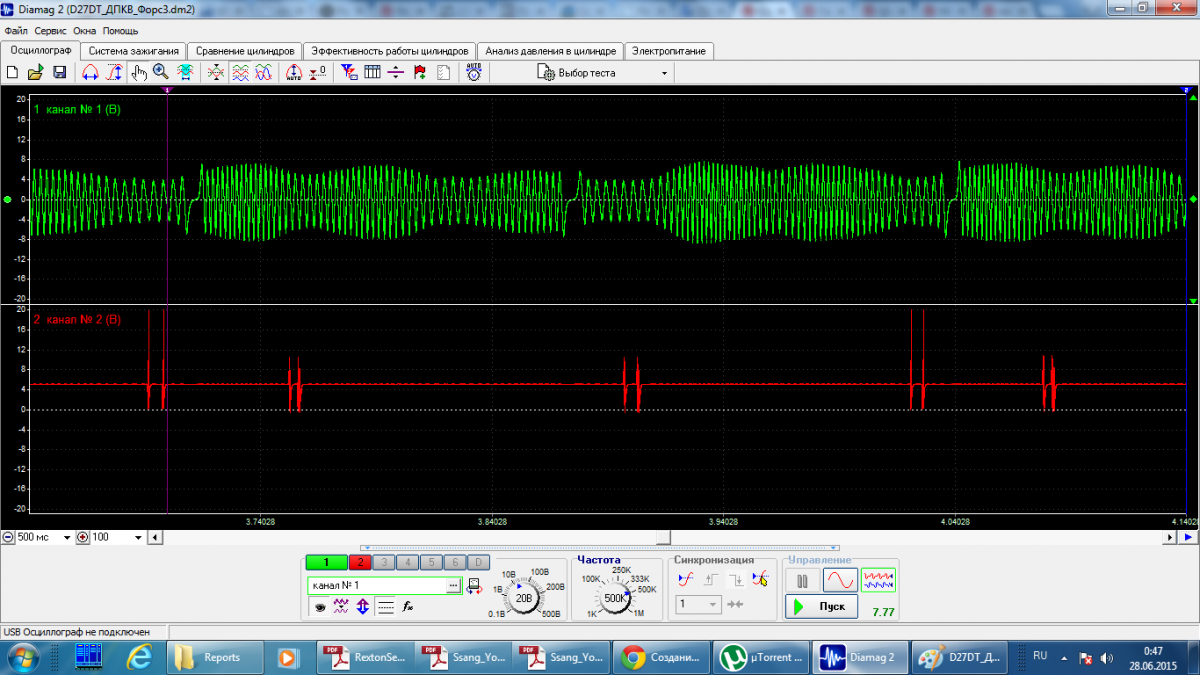

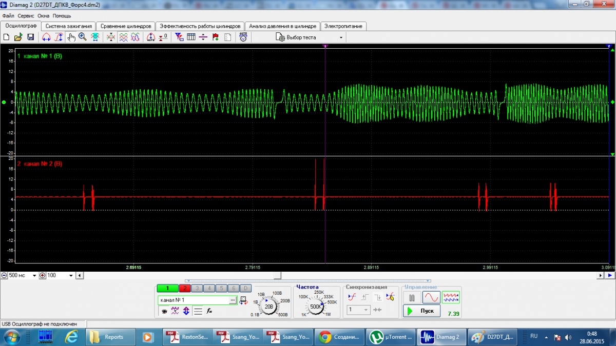

  3. Спасибо за подсказки. Изучаю. Значит на Delphi форсунки открываются не высоковольтным (50 - 80 в) импульсом, а 12 в ??? прилагаю свою осциллограмму во время прокрутки двигателя.
  4. Добрый день! Подскажите пожалуйста, импульс какой амплитуды открывает форсунки Delphi на SsangYong D27DT? Форсунки низкоомные (0,3 Ома примерно). Встречал здесь информацию, что импульс 50 в, а у меня на осциллограмме - вначале 10 в, а потом ШИМ частотой 39 кГц и амплитудой 8в...
  5. Спасибо! Правильно ли я понимаю, что судя по эталону, длина импульса ДПРВ - 8,5 импульсов ДПКВ, а у меня - ровно 8 импульсов? При этом: - передний фронт у моего сигнала опаздывает на 1 импульс (6 градусов) - а задний фронт ДПРВ опаздывает на половину импульса коленвала (3 градуса)? Это смещение, наверное, из-за растяжения цепи?
  6. Добрый день! Ищу эталонные осциллограммы синхронизации валов и ДПКВ+Форсы. Может кто сталкивался, оцените снятые мной.

    Добрый день! Имеется Рекстон. Не заводится. Воздуха в системе нет. Соляру другую пробовал. Ошибки сейчас толь ко по одной свече накала. Снял осцилки. На управление форсунок подается 5 в. Это нормально? Прилагаю также осциллограммы ДПКВ + ДПРВ и др. Подробности: Двигатель после капиталки, меняли 2 поршня после прогара, 2 форсунки и еще 2 отремонтировали. После сборки мотор заводился, но жутко "четверил". Позвали меня проверить ошибки и прописать форсунки. Прочитал ошибки: P1148 - Minimum drive pulse initial update perfomed 1677 - Unknown fault code P0671 - Glow plug line 3 - open circuit - Permanent P0204 - Injector cylinder 4 - open circuit - Permanent P0203 - Injector cylinder 3 - open circuit - Permanent P0202 - Injector cylinder 2 - open circuit - Permanent P0201 - Injector cylinder 1 - open circuit - Permanent P0263 - Injector cylinder 1 non cyclical - combustion too low - Permanent P1191 - Rail pressure raising time fault at engine start time P0108 - Boost pressure signal - High - Permanent Решил, что это из-за попыток завода с неподключенными форсами и др. Сбросил ошибки, завел и снова считал: P1148 - Minimum drive pulse initial update perfomed 1677 - Unknown fault code P0671 - Glow plug line 3 - open circuit - Permanent P0263 - Injector cylinder 1 non cyclical - combustion too low - Permanent Прописать сразу не получилось. Зато моторист пытался избавиться от "четверения" перестановкой форсунок местами, отключал во время работы форсунку, в итоге, после очередной перстановки 3 форсунок и возврате их назад как было, мотор перестал заводиться. На следующий день я прописал форсунки, но ничего не изменилось. В течение дня мотористы так и не завели мотор. Теперь машина у меня, так как со слов моториста там все в норме (метки цепи ГРМ кроме метки на ТНВД, ЦПГ, и др.), проблема по электрике. Итого: Давление при прокрутке стартером - 300 бар, воздух весь стравил, поставил прозрачную трубку после груши подкачки перед фильтром - пузырьком никогода нет, пытался заводить с бутылки с другой солярой, обратку от фильтра отключил и её отверстие в фильтр заглушил... Не заводится!
