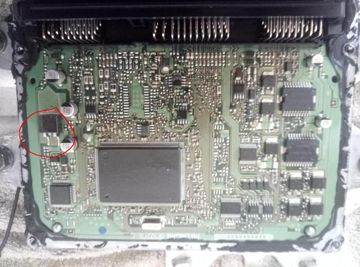

  13. религия позволяет , тема в том что машина стоит в чужом боксе..хоза бокса укатил на рыбу..утром успел сдернуть эбу
