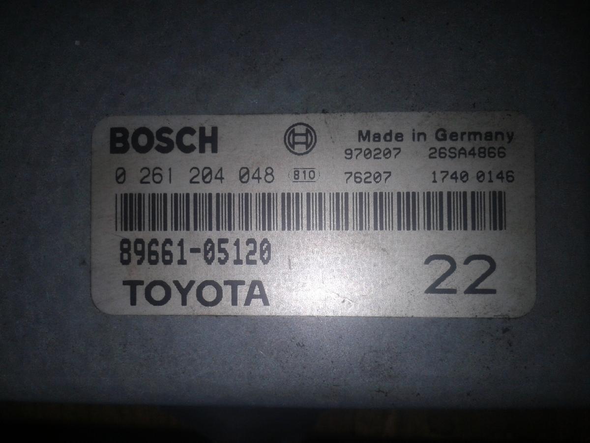

  5. 4A-FE При включении зажигания питание на форсунках, трамблере присутствует.При прокрутке осцилограмма с датчика хола также идет ,правильной формы. Нет искры и импульсов на форсунки. На разъеме K-ll 12 вольт.Пробовал течстримом,связи нет.Пробовал Барсом также связи с ЭБУ нет.
  6. Поделитесь пожалуйста распиновкой выводов данного ЭБУ Bosch 0 261 204 048. Не заводится автомобиль и не выходит на диагностику через 24 контактный разъем под капотом.

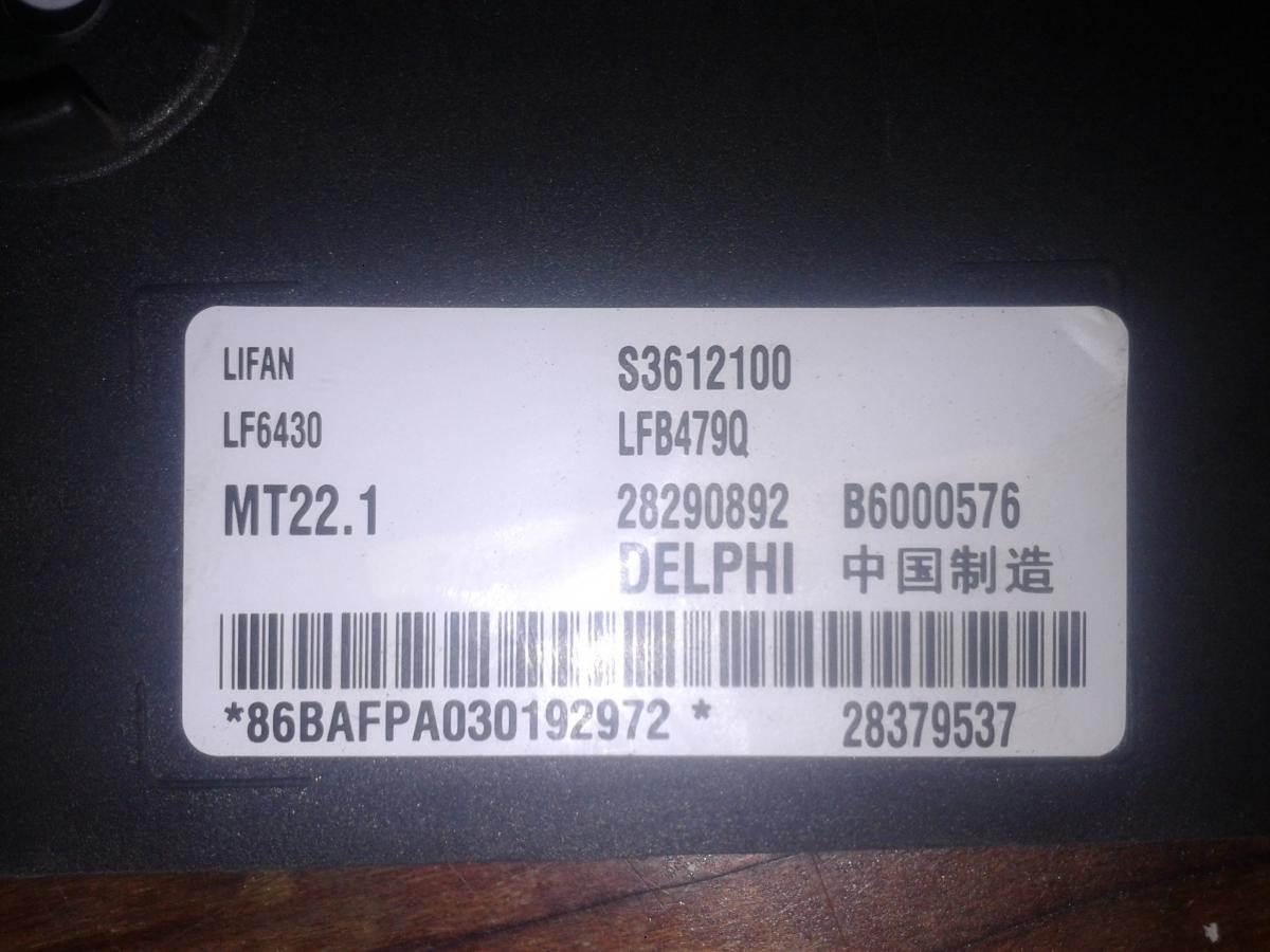

  7. Куплю DELPHI МТ 22.1 LIFAN

  10. Сменили ЭБУ и ДПРВ, эфект тот же.Искра на свечах зажигания есть, импульсов управления форсунками нет.Ошибок нет.
