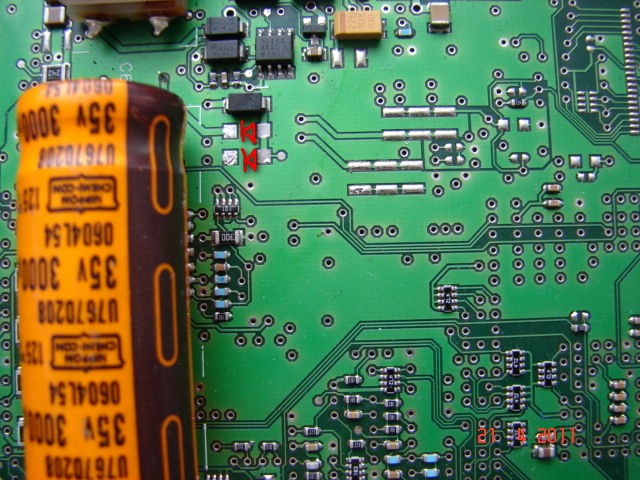

  8. Ssang yong action 2002 disel 2,0L FDNX A664 540 64 32 Отсутствуют детали, после ремонтника. Предполагаю, что два диода, и правильное ли расположение?
  9. Спасибо за фотку, очень помогла. Теперь завелась бы. А на второй фрагмент фотка есть?

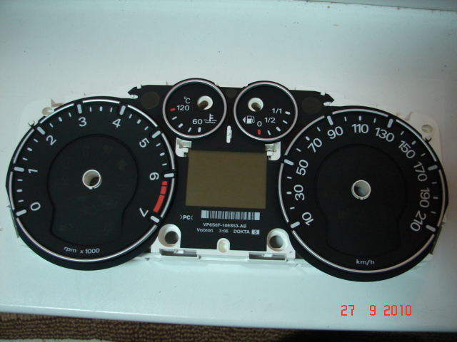

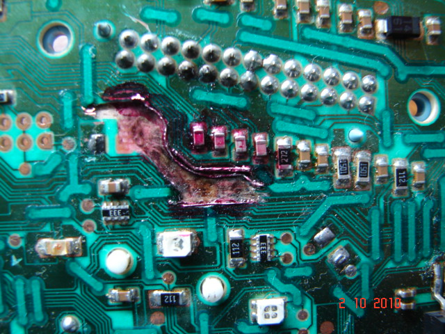

    Одометр Ford Fusion
    Ford Fusion 2006, 1.4, механика, без бортового компа. Одометр visteon 3:06 DOKTA VP6S6F-10E853-AB после вмешательства перегорели дорожки. Где найти фото платы для сравнения?
