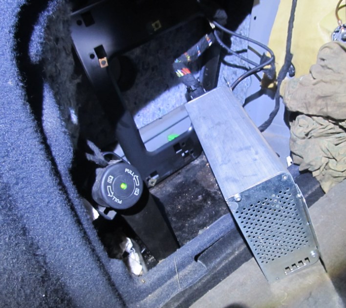

  18. может ли кто-то подсказать из знающих по системе MMI - где находится блок 0E Media 1 в машине и блок 56 Radio (Магнитола) ?

  21. для этого схема и нужна.... а ее нет качаю Elsa, через пару дней скачаю, тогда только смогу разобраться... блока там нет и не было, проводов нет блок нави в бардачке, рядом с чейнджером СД, в аванте в багажнике
