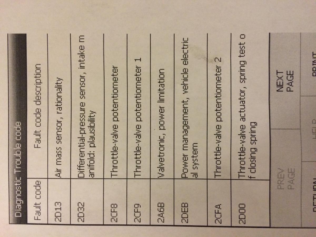

поменял все провода на новые к дачикам выше перечисленных,клиент уехал позже как че отпишусь.
Возможно конечно и стабилизатор 5v в эбу,будем смотреть.
Между собой не звоняться, Возможно провода в некоторых местах стянуты сильно хомутами, может современем сообщаються.
У них по схеме так, но на дроссель и дмрв идут 5 v с разных ног эбу, не обвязка по всем дачикам.
Здравствуйте проблема в какой-то момент машина не едит начинает тупить выскакивает ряд ошибок ,потом исчезают и так все чаще и чаще,фото ошибок прилагаю.Прочитал на немецких сайтах якобы у них бывают проблемы с моторным жгутом , провода со временем теряют изоляцию,ошибки стираешь какое-то время нормально потом опять одни и теже. Может кто касался с такой проблемой?
