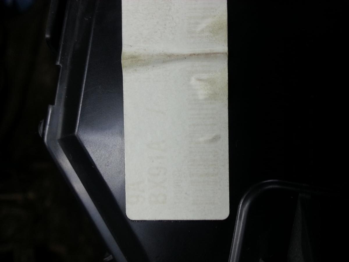

  2. Согласен ни чего личного , но кроме совета в теме по Кия Рио , что микросхему нужно читать в 16 бит формате ничего не писал , сам всегда работаю с выпаиванием микросхемы и припаиваю на площадку . Больше ста разных панелей сделал , а тут не усмотрел сам виноват ! Да забил в интернете такого номера не нашел , а он есть )) Снимал с телефона и табличке плохо видно , но если приглядеться то всё же можно прочесть .
  3. В том то и дело , калькулятор показал правильный пробег и дамп записал уже кривой ....
  4. Здравствуйте , торопился и не заметил что дамп считался не полностью , может есть у кого под такой номер панели 9A BX91A . Прикрепил то что вычиталось . Nissan Juke 2013 93c86 9A BX91A.rar
  5. Нужно считывать и записывать 93c66 (x16) soic8

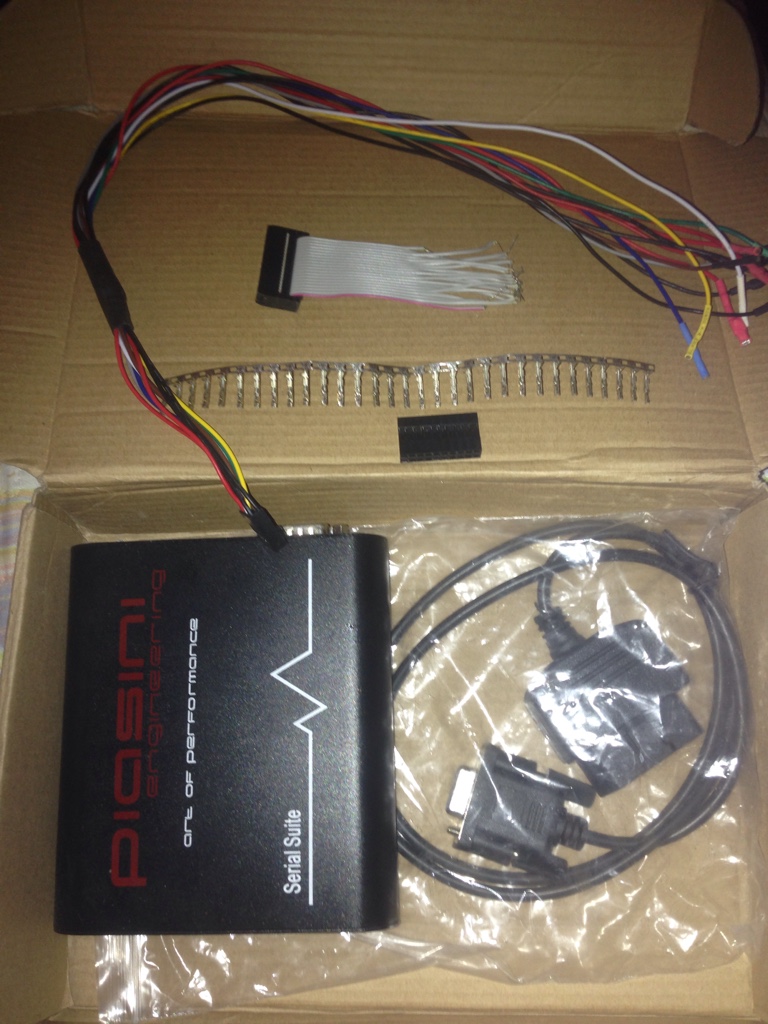

  10. Лежит без дела, китаец, питалово переделано. Читал/писал hitachi на SH705* на своем ниссане максима А34, более не юзал.. В комплекте сам прогер, кабел OBD, диск, хвосты... короче все как у китайцев... Дорабатывал его человек с ником sotmel . Это описание когда покупал
  11. Как купил , вынимал чтобы установить софт и плату посмотрел , фото платы могу выложить . Лежит без дела вот и решил продать.....
  12. Брал для Митцубиси лансер 9 хотел их прошивать , сейчас купил Openport2 у andrey_ab (недавно была продажа оборудования)
  13. Продаю не спешно , так что извините . Торга нет .
  14. Продам доработанную Piasini V4.1 покупал у sotmel . Цена с учётом доставки 4.500 р .
