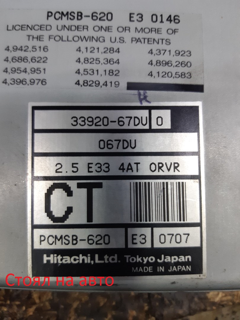

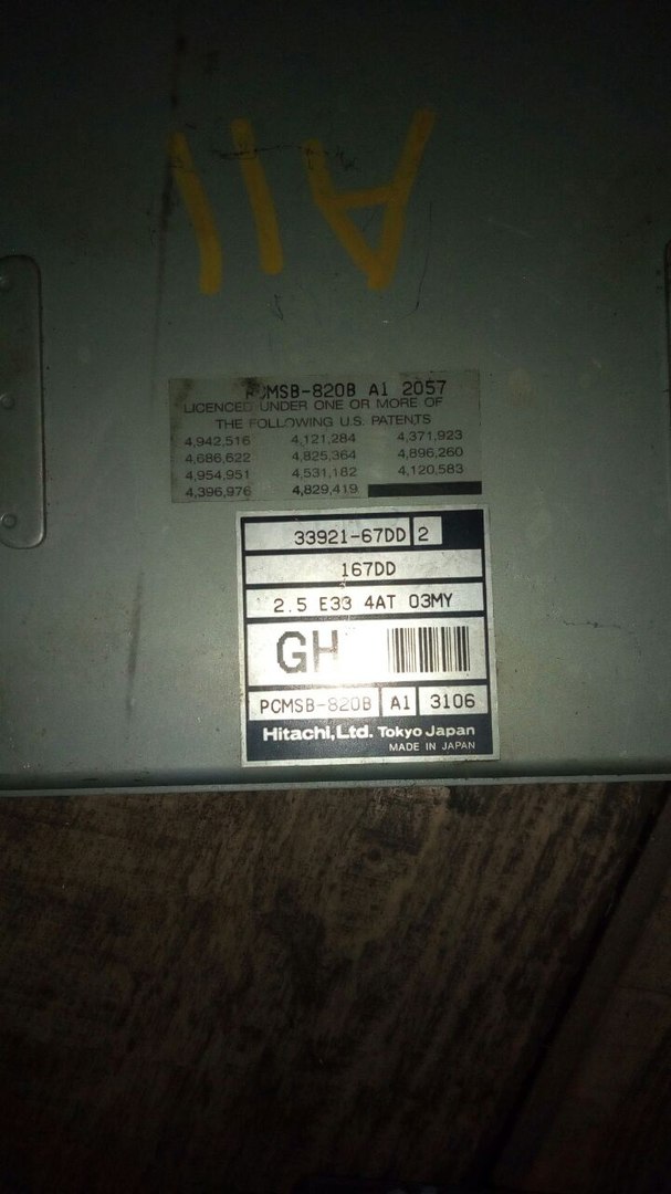

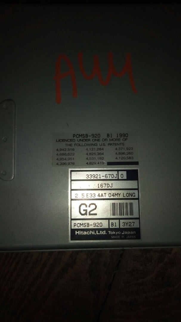

  3. Доброго времени суток Уважаемые форумчане! Подскажите с ситуацией: Suzuki Grand Vitara 2.5l 2000г. родной эбу сгорел,нашли б.у. блок (несколько вариантов) какой должен подойди на данный авто? .Заранее с Уважением!

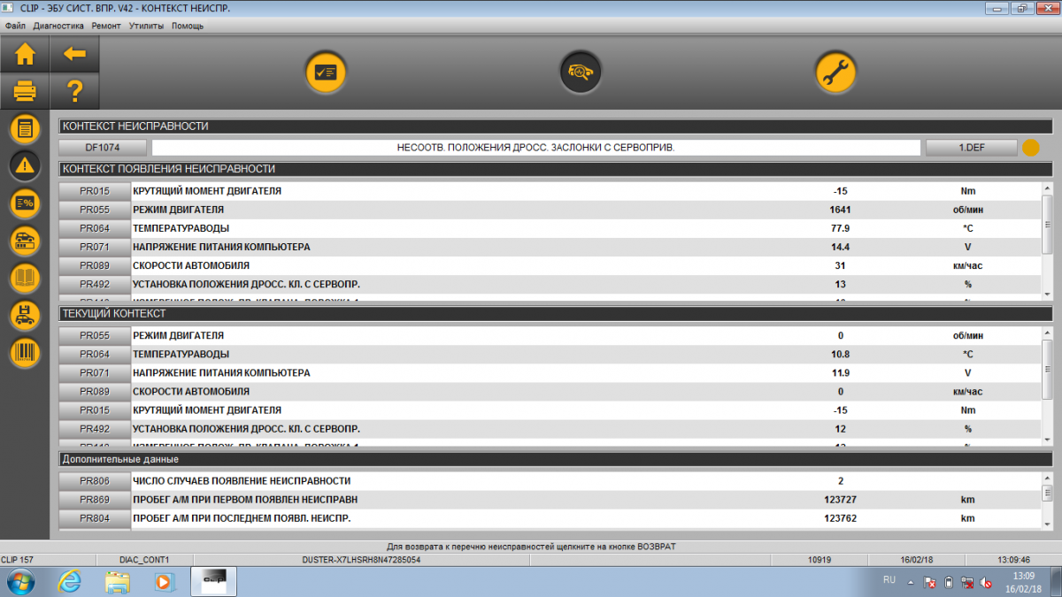

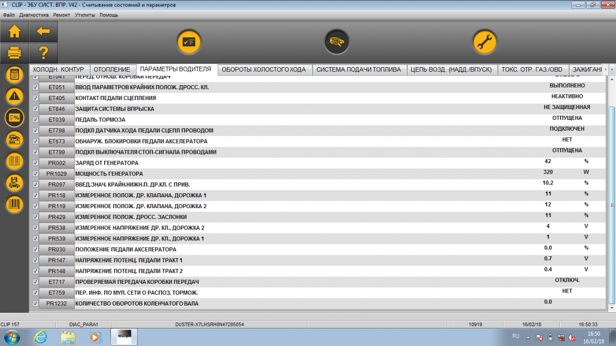

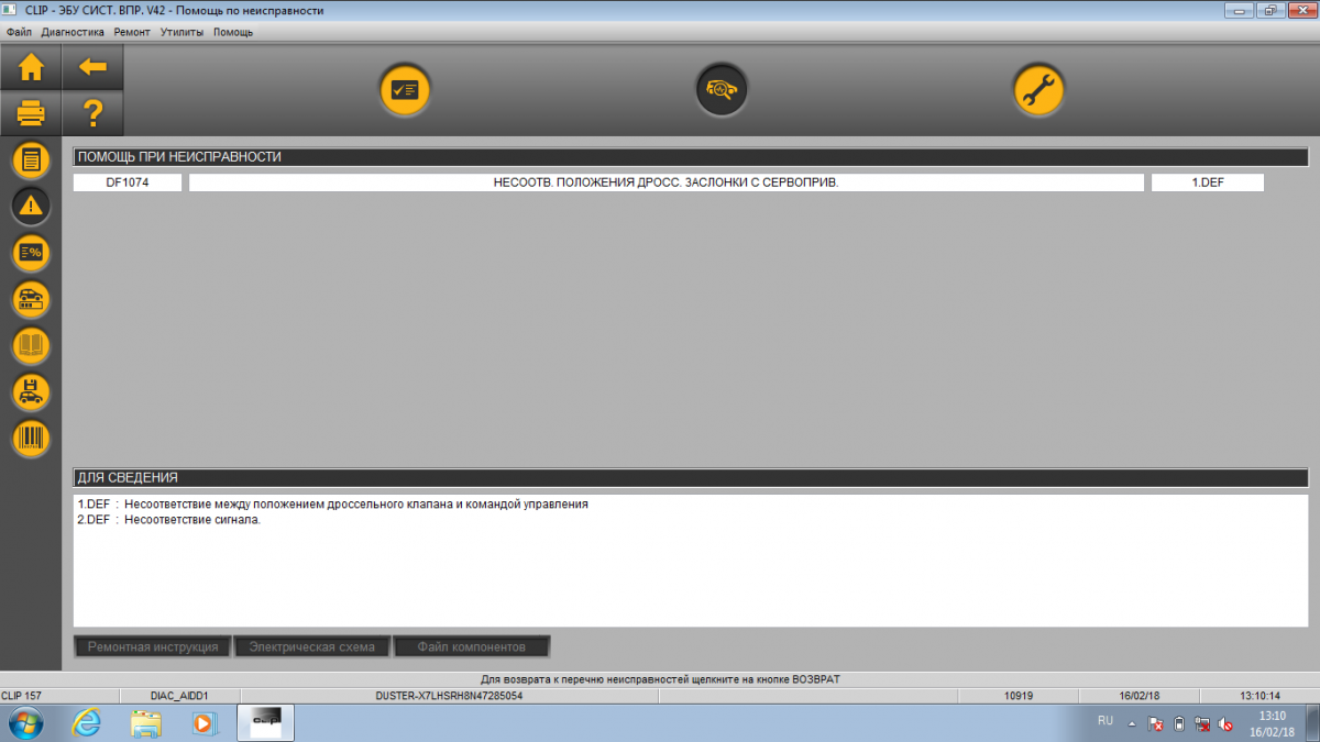

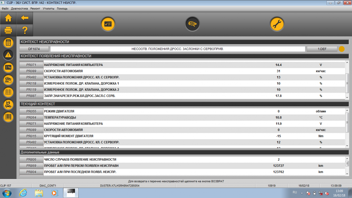

  4. Доброе времени суток Уважаемые форумчане! Подскажите с проблемой: Renault Duster двигатель K4M ошибка DF1074-несоответствия положения дроссельной заслонки с сервоприводом. Ошибка не постоянная(стирается) машина катается какое то время.Может один раз в день вылезти(симптомы не реагирует на нажатие на газ),замок выкл. заводишь-все нормально работает. Выполнены проверки:Дроссель чистили,разъем на дроссель пропаивали,контакты в разъеме поджимали,проводку звонили до эбу под нагрузкой.Свечи ставили новые.ПО меняли. Вот параметры по дросселю, стоп кадр ошибки.Осциллограмма по дросселю. Potentiometer дастер 1-2 дорожка.rar
  5. спасибо большое, учту на будущее! тему можно закрывать виновником был ДУТ!!!!
