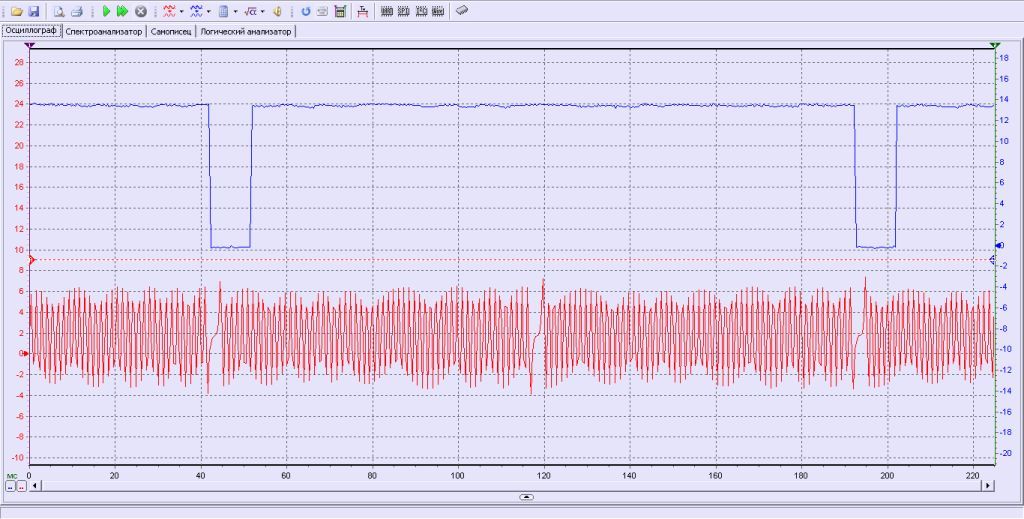

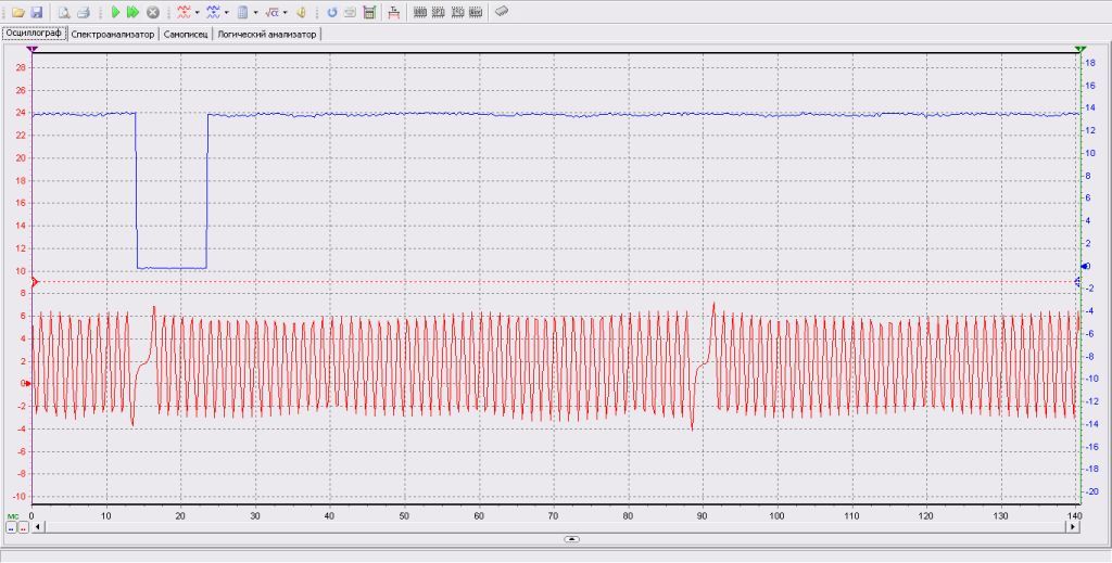

hyundai accent 2004г G4EC 1.5 16 клапанов АКПП по диагностике все ровно красиво, у меня такойже стоит короче есть донор, прошивка ADE1I52 делал сброс эбу прошивку менял все менял провода катушки форсунки дпкв дпрв мап джот давление топлива 3.5 очка осциллограмма дпкв и дпрв точна по фазам механически тоже компрессия 14 очков по барабану. Заводится с быстрого старта работает даш газу захлебывается глохнет пока не прогреется.
