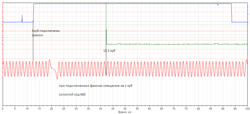

  20. И так. Смотрели мы с Андреем машинку. Все так как он и писал ранее Клапана молчат. При запуске теста фазовращателей облом ...Не выполнены условия.. Какие условия хз Но... По диагностике возникли у меня вопросы. 1. Скачет УОЗ от 08 до 9 градусов. Такое ощущение что мотор пытается подстроить УОЗ 2. При баллансе цилиндров (проверка) цилиндр 2 выпадает из общей картины Замерить компрессию в пол очка разница думаю будет. Что в общем то на работу фазиков влиять вроде не должно. 3. При снятии осциллограммы . 1 При отключенных фазиках (сняты фишки с клапанов) осциллограмма соответствует стандарту. Метки на 4 и 16 зуб (точнее 16.5). 2.. При подключенных фазиках идет смещение на зуб. то есть становятся 5 и 15.5 зуб...... Вопрос . А должно бы или нет. Я хз. Мне кажется не должно. Мне кажется при включенных фазиках должно быть как раз на 4 и 16 зуб Соответственно возникает вопрос. Правильно ли собраны фазики. Как их правильно ставить. Надо ли их заряжать разряжать. Нужно мнение мотористов знакомых 100 процентов с этими двигателями. Андрей хоть и классный моторист но может быть есть какие то ньюансы которые он мог не учесть А так по диагностике. Клапана срабатывают но создается впечатление что они уже заряжены на опережение. Хотя по меткам все великолепно И получается что дальше фазик крутить не куда И как раз смещение на зуб (с фазиком и без) может и дают ту фразу при проверке фазиков (не выполнены условия))) В общем ребята. У кого есть осцилки с таким мотором выложите сюда с подключенными фазиками и без. Выкладываю свои А так же расскажите как ставить фазики Если есть какой то ньюанс
  21. Завтра он ко мне приедет. Зальем ему сток Хотя и так у него сток стоял Посмотрим. Осцил подключим Покумекаем
