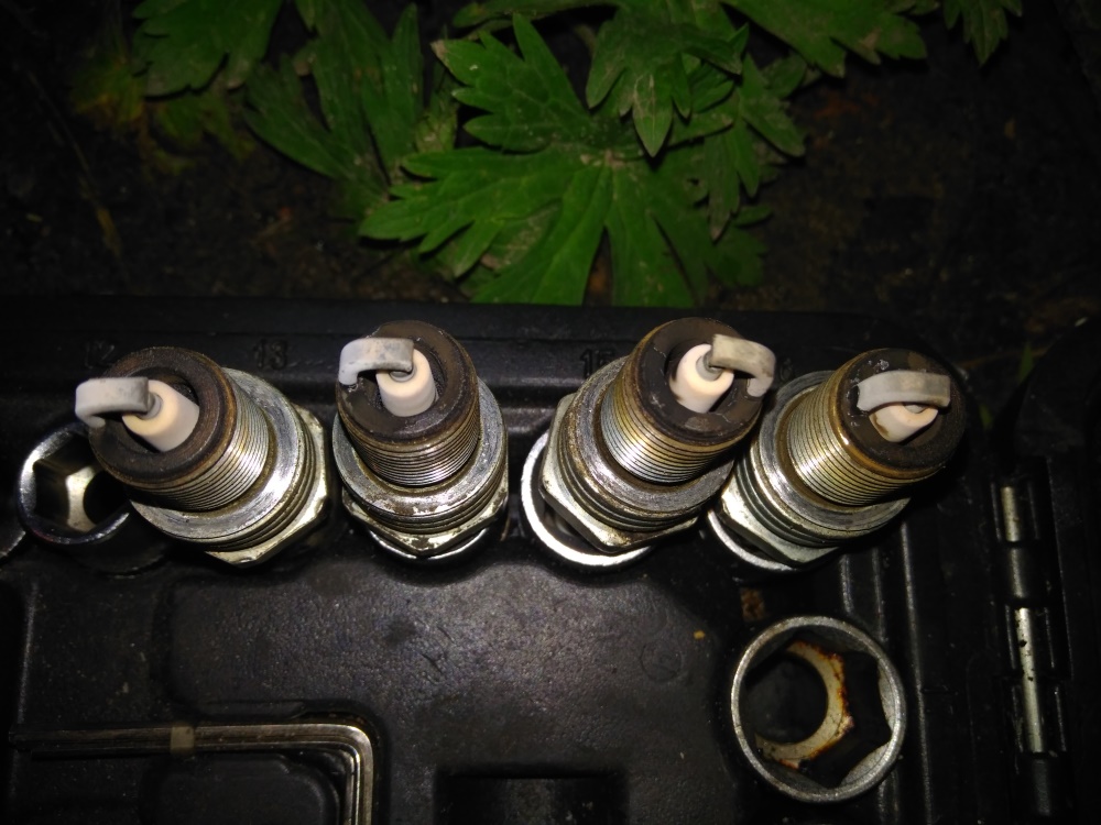

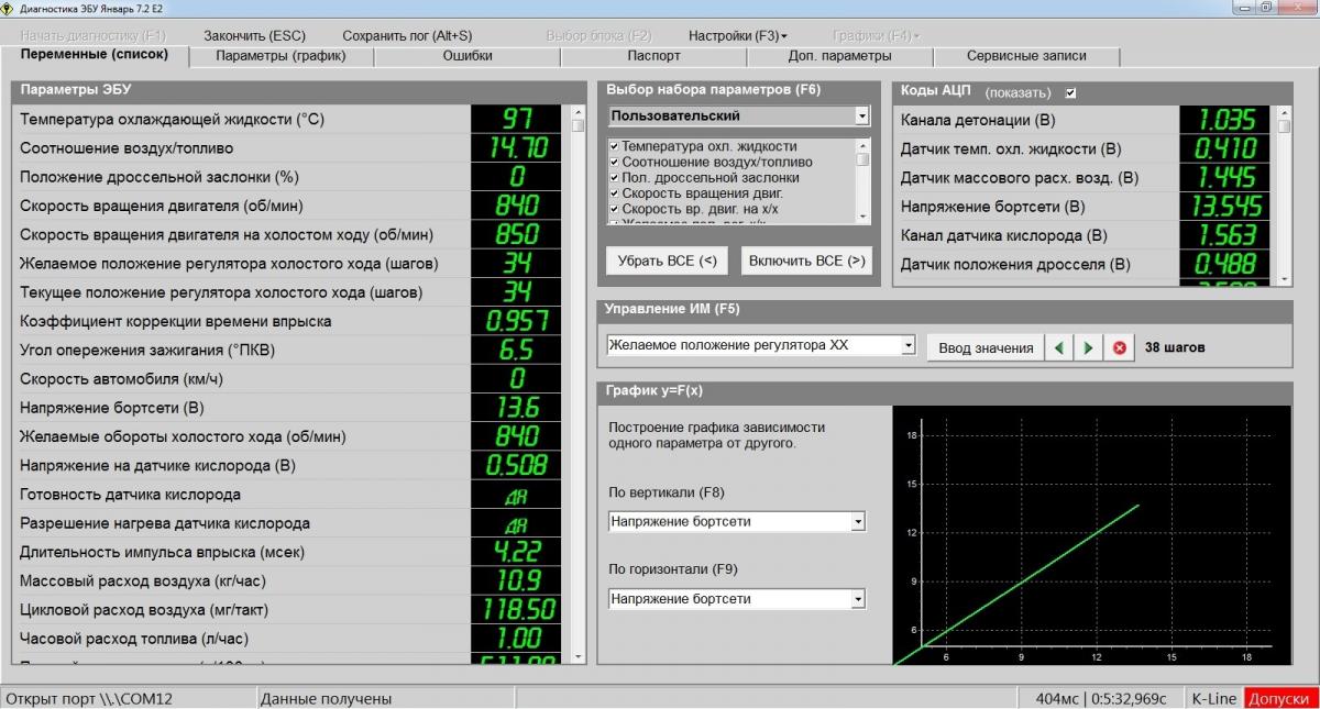

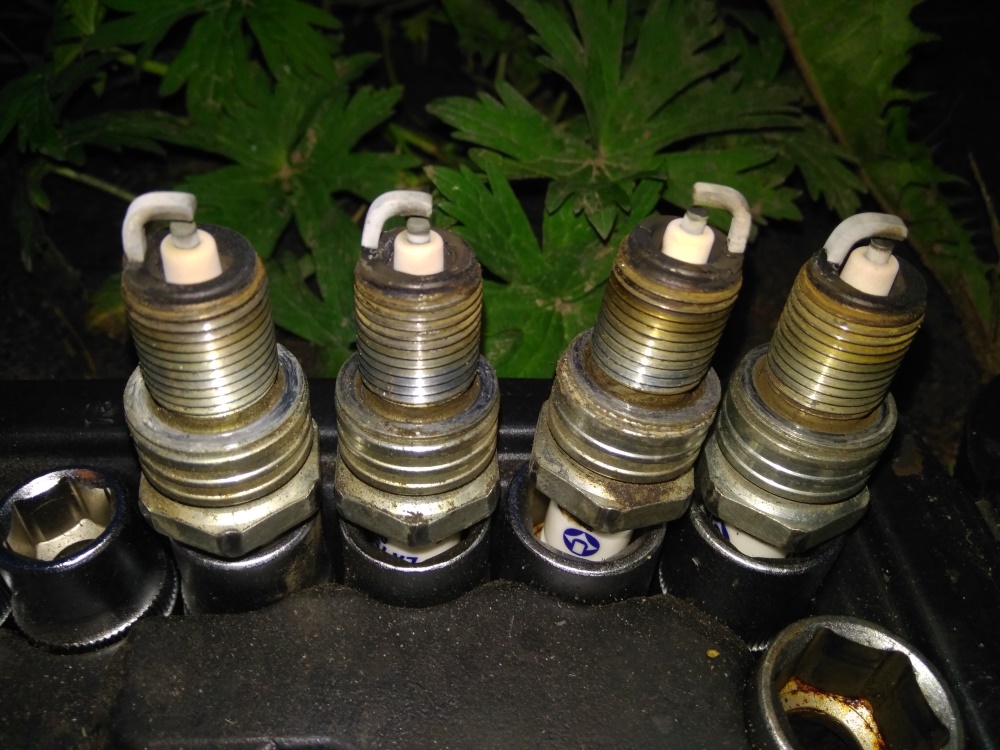

  1. ДМРВ выдает 0,997v на холостых 10,5 -11,5 кг, температура воздуха пришла в норму и массовый расход снизился на 1-1,5 кг. Давление не измерял, но что с ним будет в марте безонасос бош поставил. Компрессию измерю, как компрессометр куплю. Еще добавлю после того как снизилась мощность заливал присадку к маслу "кондиционер метала для двигателей с большим пробегом" но эффекта не получил. По компьютерной диагностике ничего не выявил параметры не ушли. Сейчас прилажу скриншоты диагностики. И еще выкладываю фото свечей, мне сказали что есть признаки бедной смеси.

  6. Я скачал руководство по диагностике и ремонту http://auto30.com/DOC/21114.pdf были такие параметры 9-13 кг/час. Диагност мне сказал что при АЦП 1,055v датчик будет завышать показания на 2 кг/час, но датчик кислорода внесет поправку уменьшив коэффициент коррекции, сейчас он 0,86. У меня вопрос а при 3000 об/мин 29 кг/час это в допуске ? По температуре я и до этого замечал расхождения показаний, сажусь в холодный автомобиль подключаю сканер на улице около 15 градусов завожу, на сканере показывает 28 градусов. Видимо тоже не стоит парится по этому вопросу. Сам диагност пока не советовал менять ДМРВ говорит "машина в целом нормально работает я бы оставил, но если есть лишние деньги меняй ДМРВ"
  7. Всем спасибо за советы, больше не буду париться из за изменения длительности импульса впрыска. ДМРВ еще не сменил дорого он стоит и показания расхода воздуха в пределах допустимого: - на холостых 12,5 кг/час, по мануалу должно быть в пределах 9-13 кг/час - на 3000 об/мин 28,8 кг/час, по мануалу должно быть в пределах 29-33 кг/час. но ДМРВ не верно измеряет температуру воздуха на впуске, по факту на улице 25 С при диагностике выдает 36 С, т.е. около 10 С завышает

  10. Езжу в основном по городу, свечи сейчас в норме расход 10,5 литров но сейчас потеплело может по этомуВопрос к знатокам как должна меняться длительность импульса впрыска при включенных электропотребителях? 4.0-4.1 когда все выключено. 4.9-5.0 когда включены габариты, ближний свет, противотуманки, вентилятор печки на 3 скорости, подогрев заднего стекла и подогрев сидений. Вопрос к знатокам как должна меняться длительность импульса впрыска при включенных электропотребителях? 4.0-4.1 когда все выключено. 4.9-5.0 когда включены габариты, ближний свет, противотуманки, вентилятор печки на 3 скорости, подогрев заднего стекла и подогрев сидений.

  19. Всем доброго вечера. После проделанных работ расход топлива стал 10,4 л/100км. Массовый провод прикручен крепко, но винт под обшивкой не доступен, не могу проверить в каком состоянии. Мне посоветовали проверить (почистить) форсунки, насколько это актуально в моем случае?
