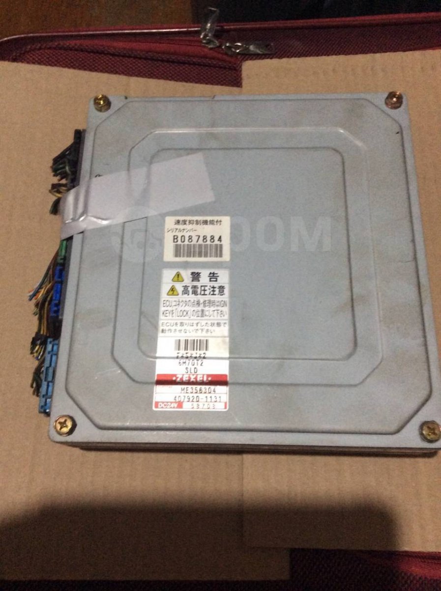

  7. Ищу распиновку моторника на Fuso Supergreat 2002г. , блок Zexel МЕ356304, двигатель 6М70, пропал сигнал с датчика скорости, сам датчик живой, до кабины проводка целая, видно что стоял тахограф, сигнал скорости заходил в него, а вот на какой пин моторника он ушел - неизвестно

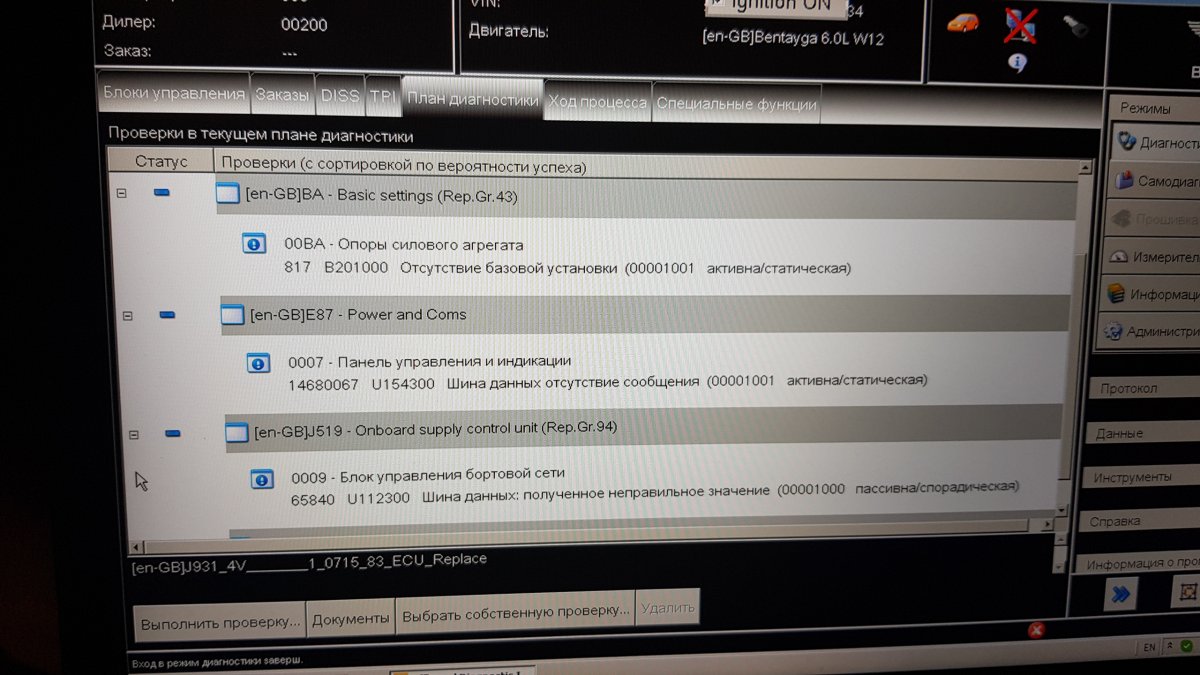

  8. Кто в Москве возьмется за Bentley Bentayga, из ошибок - пропуски воспламенения и нужно прописать активные опоры двигателя, клиент нормальный, не торгуется

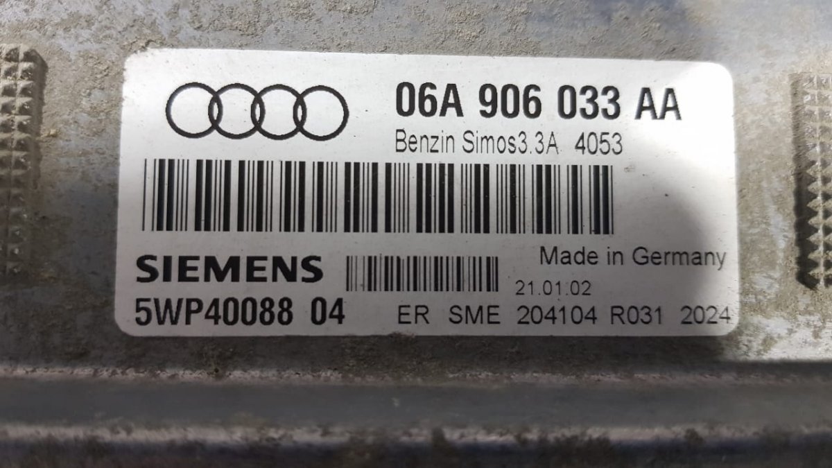

  10. Audi A3 1.6L AT 2002 Simos3.3 ищу сток 06A906033АА или datflash *06A906033AA*.stt; *06A906033AA*.sgo или обновление, может сможет кто пробить по vin WAUZZZ8L62A081659, причина поиска - до меня был сделан иммо офф, владелец просит сделать как положено

  13. Ситуация поменялась, сервис, где стоит Бентайга, ввел в заблуждение, съездил сегодня к ним, подключился Одисом, оказалось, что с софтом и кодировкой в блоке управления активными подушками, что то не так, или снесли кривым сканером, или побывали обновить софт и что то пошло не так. Есть у кого нибудь онлайн доступ?
  14. Bentley Bentayga 2016г. нужно отключить активные опоры двигателя, кто может сделать по удаленке, за денюжку есственно

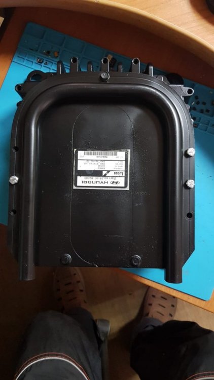

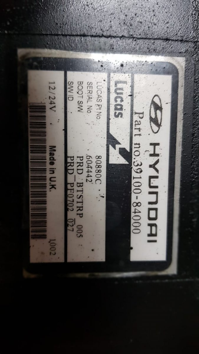

  15. Автобус Kia Granbird 2007 Lucas ищу распиновку для подключения на столе или схему моторника, не выходит на связь
