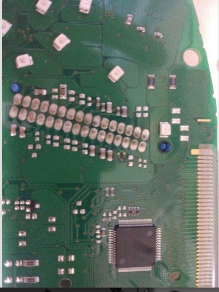

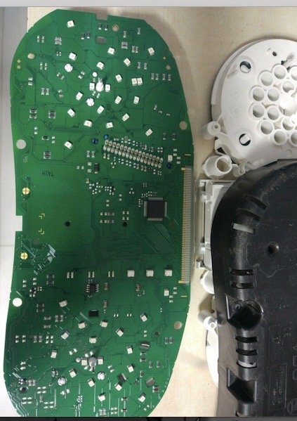

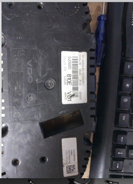

  14. Фотки больше 2м не грузятся! Ошибка по панели (датчик уровня топлива большое сопротивление), тест на все сегменты проходит, тест на уровень топлива не активен! И на третьем фото, 4 пин разьема если считать с права на лево нижний ряд, тонкая дорожка в виде подковы порвана или спалена, а может там радиоэлемент какой стоял?? Поэтому для начала хочу узнать как должно быть!
  15. Здравствуйте! Проблема с щитком приборов! Не работает подсветка панели(подсветка дисплея работает), не работает уровень топлива! Датчик уровня топлива и проводку проверял, все ок! Когда разобрал панель приборов, нашел повреждения, на третьем фото, это один из 3 выводов от датчика топлива. Если у кого есть фото или такая панель подскажите как должно быть! P.S. Данную машину собрали из того что было, поэтому историю кто, что и зачем никто не знает)))
