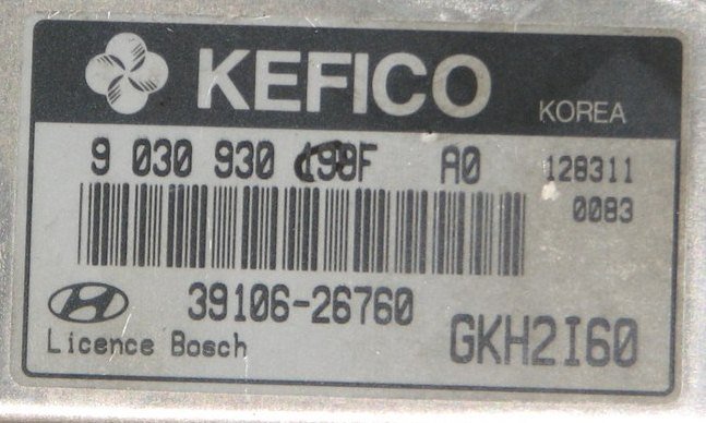

  10. Этих данных недостаточно. Какие иденты еще выдал блок? Что мешает вычитать содержимое? Или там уже не сток?

  16. По данным идентам никто не поможет. В запросе не хватает ID CALIB DATA: YD4UP1NF2H3B

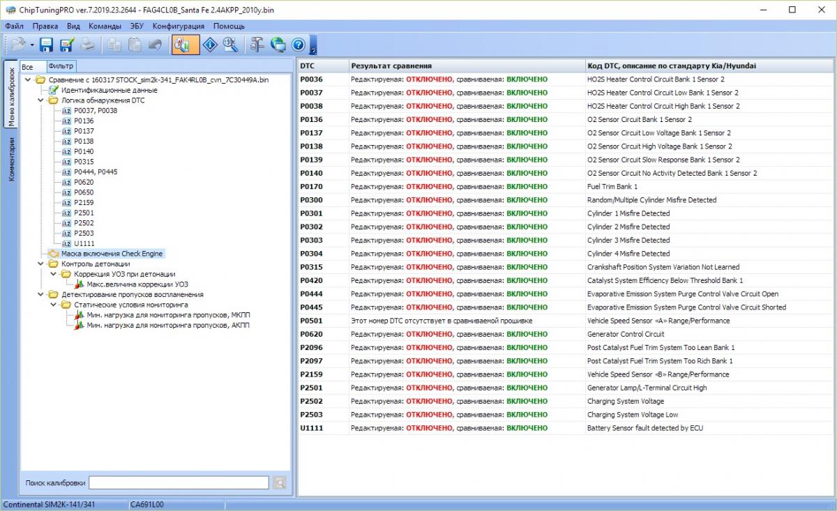

  19. Читайте сток. Е2 не сложно сделать

  22. Хоть она и старье (кстати сразу видно что с помойки), но авторскую прошивку уберите! Второе: ТСБ по нему было и она подлежит замене. Купите у автора полноценную качественную прошивку Е2 а не затирайте в маске ошибок коды. Жрать будет коляска...

  24. Машина Е2 в стоке? Система улавливания паров присутсвует? Как будто на стоке всё рубанули... Все отличия от распространенного у нас стока: ЗЫ Посмотрел в сравнении с такой же Сорентой M9M4CL0B - все одинаково. Вопчем сток на той СантаФе.
  25. На картинке "неправильные" идентификаторы. По ним точные иденты только наванговать можно. FAG4CL0B вроде как получается.... Читаните сток поглядеть В РФ распространена FAK4RL0B
