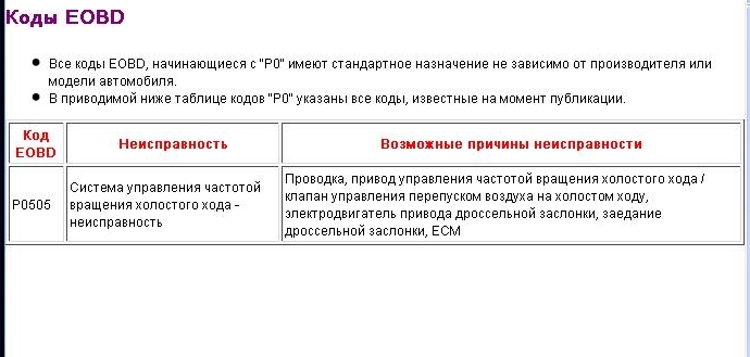

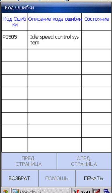

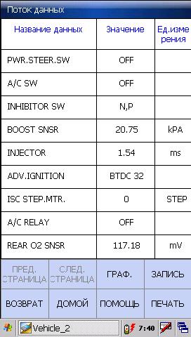

  6. Как дела, чего нарыл, помогла ли инфа.
