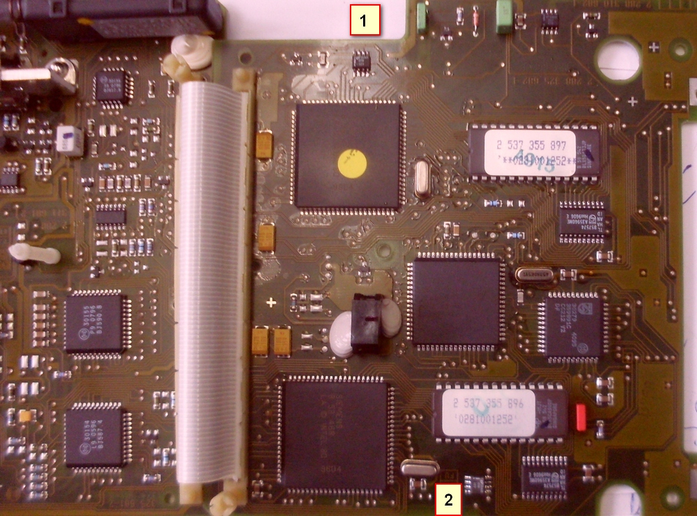

Здравствуйте Всем. Помогите разобраться, имеется блок ECU BOSCH 0 281 001 251/252 vw 028 906 021 P как запчасть, без авто.
Имеется авто с рабочим похожим блоком BOSCH 0 281 001 308/309 vw 028 906 021 AF только микрухи в DIP, иммо отключено в прошивке eeprom 93c46, сам иммобилайзер физически удален. Переливка данных 93с46 с рабочего авто помогла только на один раз завести, хотя переливка еще в один блок BOSCH 0 281 001 312/313 vw 028 906 021 AK оживила его. Решил потереть дампы по образу рабочего блока, помогло на 5-6 раз завести, дальше опять глухо. Вопрос, лечится ли этот блок прошивкой или эмулятор поможет, где можно узнать информации побольше по этим блокам, кто может ссылку какую даст где почитать, недельный поиск по сети, и различным форумам особо результатов не дал.
