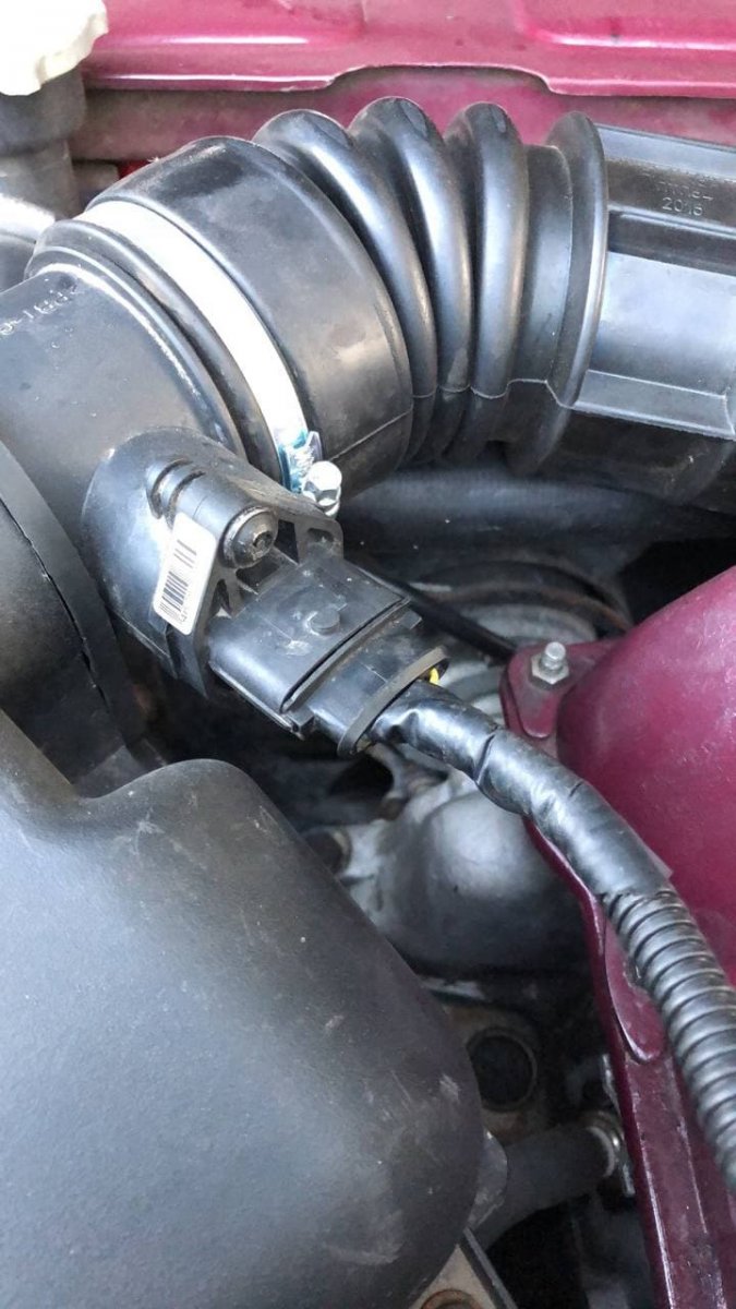

  12. Не в прошивке, а паял переходник с 5-ти контактного пина на 3-х контактный, что на классике. дмрв Bosch 0280218116 форсунки сименс 280 158 502
  13. Просто если залить сток прошивку для даного авто (A226FM10), она напрочь отказывается работать, относительно стабильно работала только A204DO57. Фото ЭБУ и ДМРВ прилагается. ДМРВ как я понимаю - БОШ, в классики обычно шёл СИМЕНС. С инд.катушек перевёл на катушку, которая обычно в инж.классики на блоке крепится. Форсунки сток сименс, РХХ 2112-1148300, лямбду только сегодня купил - бош 537-я, ДОЖ, ДПКВ, ДПДЗ сток, абсорбера нету, ДД нету, ДПРВ нету, датчик скорости сток от 2107 инж.
