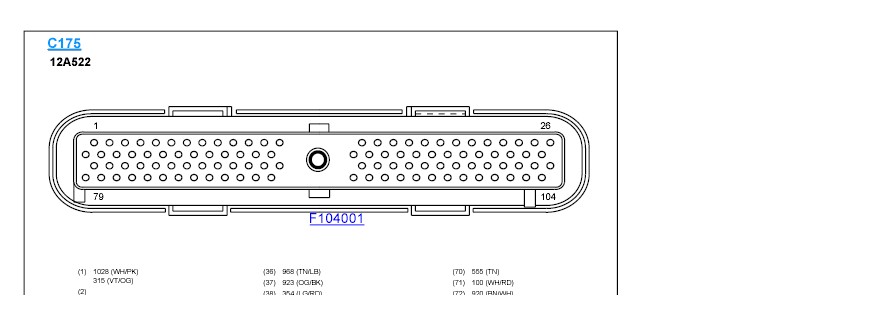

Проблема в отсутствие искры на 1,3 и 4 цилиндрах. Вскрытие показало что погорело три силовых ключа и пара токоограничивающих резисторов. Ключи думаю поставить от М74 или Bosch M17.9.7, а вот с резюками полная засада, номинала вообще не видно. Может кто в курсе что должно быть? И еще просьба, поделитесь пожалуйста схемой подключения на столе. В FordEtis смотрел, двигатель такой есть, а вот с разъемами непонятка, почему то указан один разъем 104 pin, а у меня три по 50 pin. Фото погорельца и скрины из FordEtis прилагаю.
