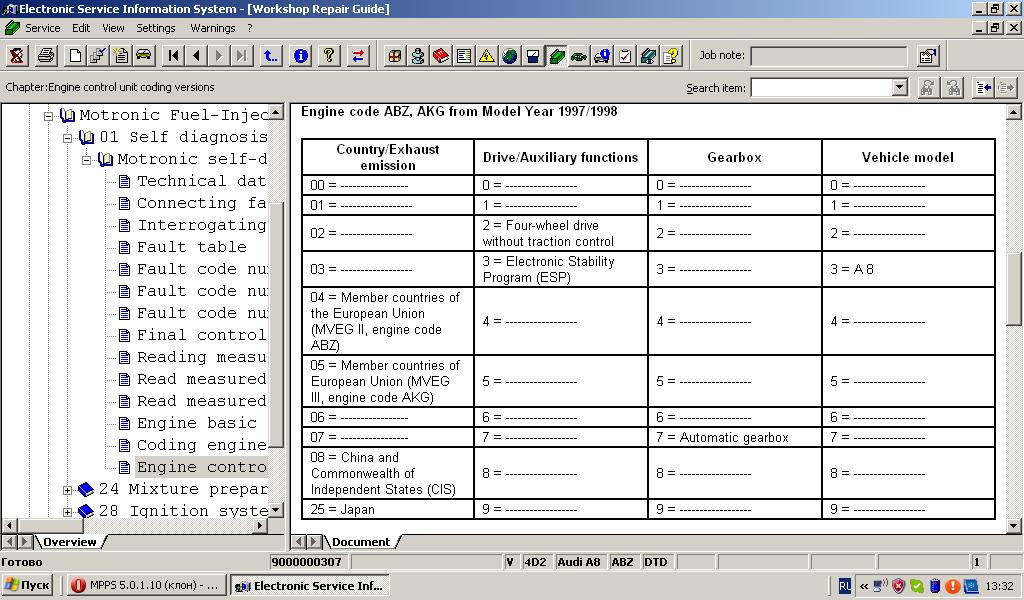

Неперекодируешь , надо менять на прошивку от МКПП (может у кого завалялась?)! Так, как по поводу моего вопроса в 119 посте?
подскажите пожалуйста, мне необходимо записать прошивку с ауди С8 4.2 на МКПП на ауди А8 с АКПП после замены на МКПП, что мне нужно считывать и записывать (full read или data only)?
