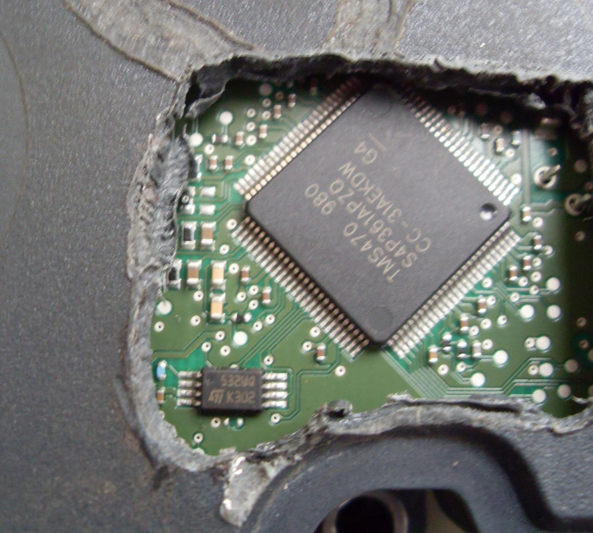

  18. тема не решена,кому попадется возможность слить дамп с абс,я скину фото где стоит епром,пока точно не понятно где пробег,может он даже в тмс to slavik k твой кальк кривой,прогер не причем
  19. вскрыл абс вот фото,не очень радует такой поворот) кто поможет за вознаграждение в личку еепром 95320? или все таки в тмс пробег,тмс нечем прочитать

  21. есть дубль 4562 родной пробег,проехал 10,стало 4572, залил старый тот который 62,вкл. зажигания стало 72, панель jonson control,блок абс бош,забыл номер переписать,так бы фотку нашел фотка абс
  22. кто может помочь с данным авто,пробег возвращается,по клипу есть еще пробег в абс, кто вскрывал абс,подскажите в каком месте сделать дырку чтобы сильно крышку не курочить, дампы с панели logan2_95160_4562.rar logan2_4572.rar
