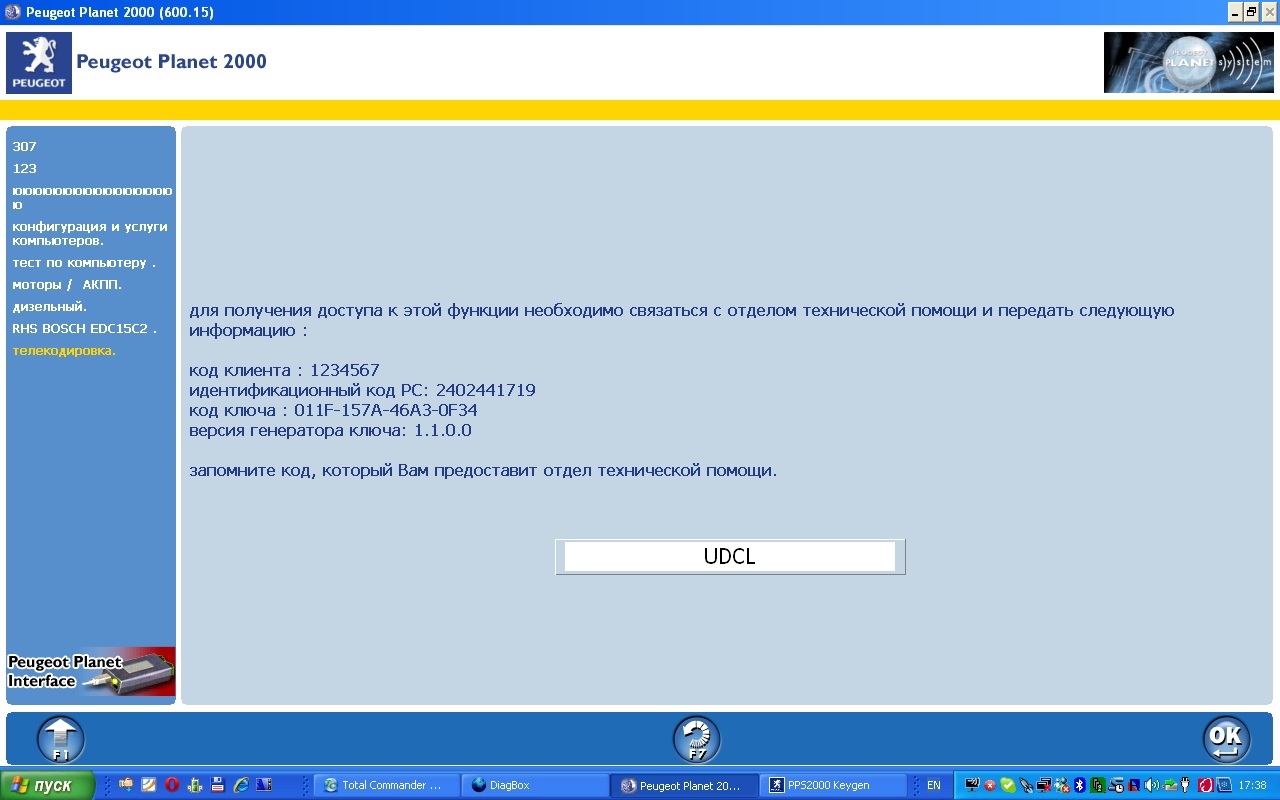

Сел акб слетел bsi... Хочу сделать установку новой запчасти в PP2000 pin нужен... Вот 5P08 c моторного =\ EDC15C2: ECU_5P08_orig.rar Чтот немогу понять где здесь пин =( ВИН: VF33HRHSB82687808 pin: U**L
