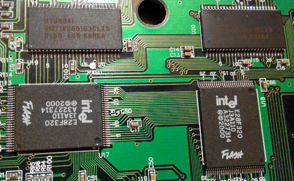

  6. Добрый вечер Прилетело 24 вольта на плату кпк, нет запуска. Выгорело две NOR StrataFlash Memory 28F320J3A вздутие по центру. Еще выгорело M74HC174 sn74hc373 дырки в корпусе. Имеем короткое по 5 и по 3.3 вольтам. ARM на вид вроде как живой. Соответственно модуль питания тоже дохлый, его еще не смотрел. Где брать флешь память и записывается ли в нее какие ни будь блок сектора для загрузки операционки, или она работает как простой винт. Имеет ли смысл его восстанавливать? LAUNCH X 431

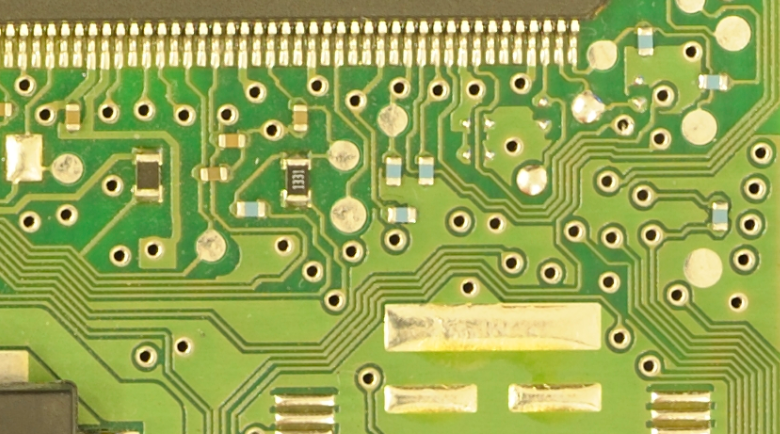

  9. Добрый вечер. Имеется блок 21126-1411020-45. При вскрытии обнаружено не достающие компоненты которые видны на фото. Какие номиналы индуктивностей должны стоять? Нашел фото этого блока. Нужны номиналы.
